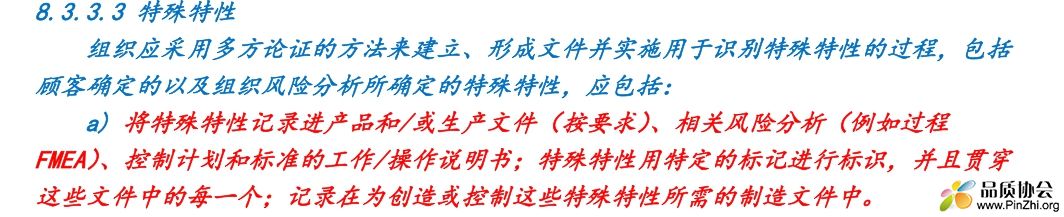

发表于 2022-12-12 11:34:22 | 显示全部楼层
关键尺寸应该是该产品的特殊特性,按标准8.3.3.3特殊特性管理
参与人数 1品质币 +10 收起 理由
管理员 + 10 认真交流探讨!
29
1850
37293
35254
QMR
广东省 东莞市 东莞市 企石镇
发表于 2022-12-12 11:35:13 | 显示全部楼层
所以子部件图纸也需要按照关键尺寸管控

你这个问题,不是一个“是”和“否”的问题,而是要通过相应的风险评估,根据零件的情况,来决定具体的控制方法。

大家看看依据是什么?强调一下标准
