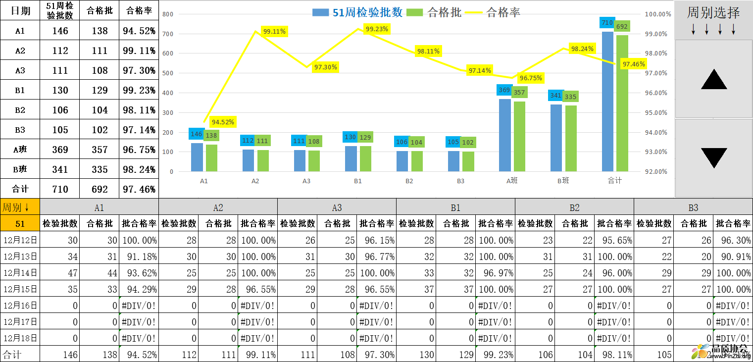

发表于 2022-12-23 13:41:54 | 显示全部楼层 |阅读模式
朋友大家一起交流

发表于 2022-12-23 16:15:02 | 显示全部楼层
说实话,这样周报乍一看,图形数据都是有的;个人愚见这只是个数据库,不是周报;首先,这个周报是想反馈A,B班检验差异的问题,还是真的要看产品实际的良率及问题点; 品质最i基本的7大手法的层别法就可以用在这个周报上, A,B班的差异,产品不良问题点差异,看你层别是什么;报表是经过数据分析得出结论给其他部门或者老板作为结果导向行动方案的,从这个报表上,首先我得去找我要看得内容,没有引导让别人看什么,一眼看不出问题,不知道看什么是重点,所以最多算个数据库,希望楼主别介意。

发表于 2022-12-23 14:58:02 | 显示全部楼层
只有一个截图,这让我咋么和你交流好呢。。

 楼主| 发表于 2022-12-23 16:57:47 | 显示全部楼层
品质小兵 发表于 2022-12-23 16:15
说实话,这样周报乍一看,图形数据都是有的;个人愚见这只是个数据库,不是周报;首先,这个周报是想反馈 ...
嘿嘿,只是一部分,被你看出来了呀,

 楼主| 发表于 2022-12-23 16:58:30 | 显示全部楼层
交流加积分,类如这样

发表于 2022-12-23 20:59:22 | 显示全部楼层
周报要有分析,不能只是DATA
