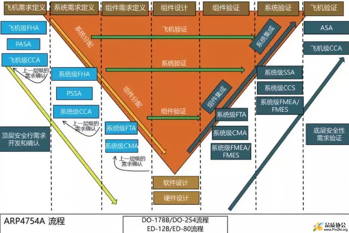

下面是ARP4754A飞机研发设计、验证测试流程案例。
一个飞机研发设计、验证测试流程
一个飞机研发设计、验证测试流程

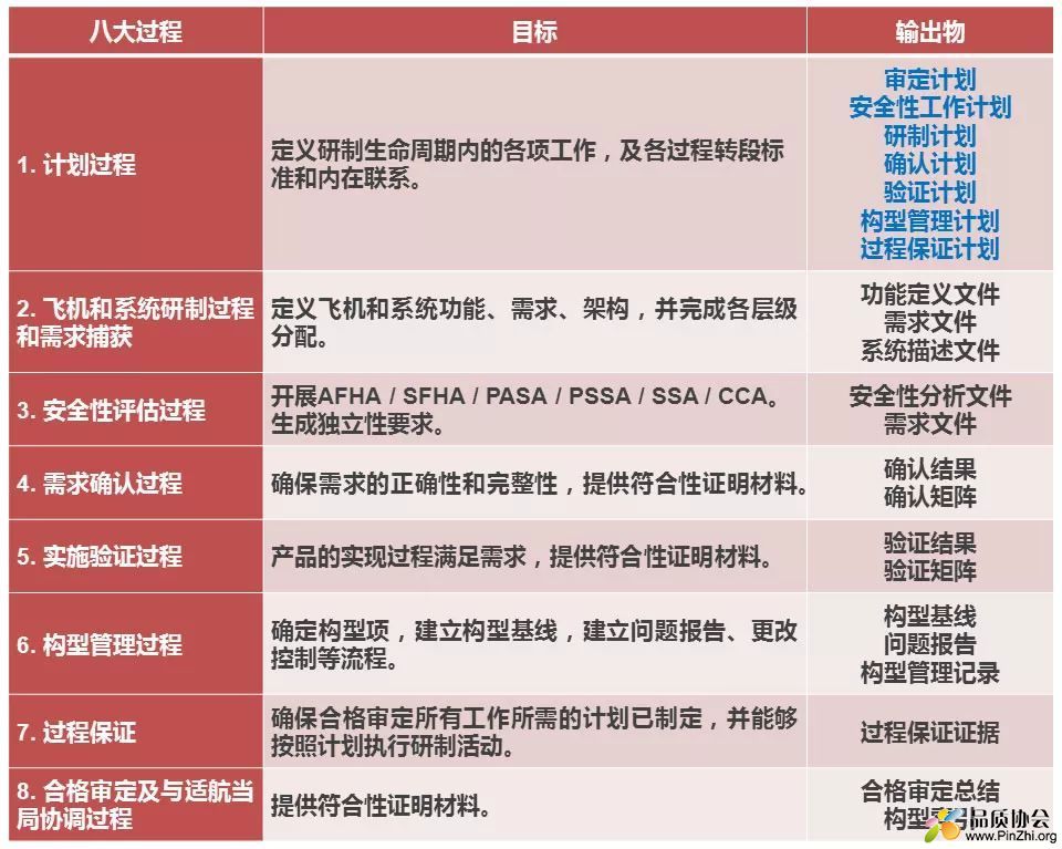

飞机系统研制生命周期内“八大过程” 的目标和输出物,这八个过程分别是计划过程、飞机和系统研制过程和需求捕获、安全性评估过程、需求确认过程、实施验证过程、构型管理过程、过程保证、合格审定及与适航当局协调过程。“八大过程” 包含的各项活动,基本涵盖了飞机和系统研制的所有活动。除了研制保证等级分配,研制保证等级的分配结果,是安全性评估的重要输出。因此通常可以将此工作纳入安全性评估过程。
