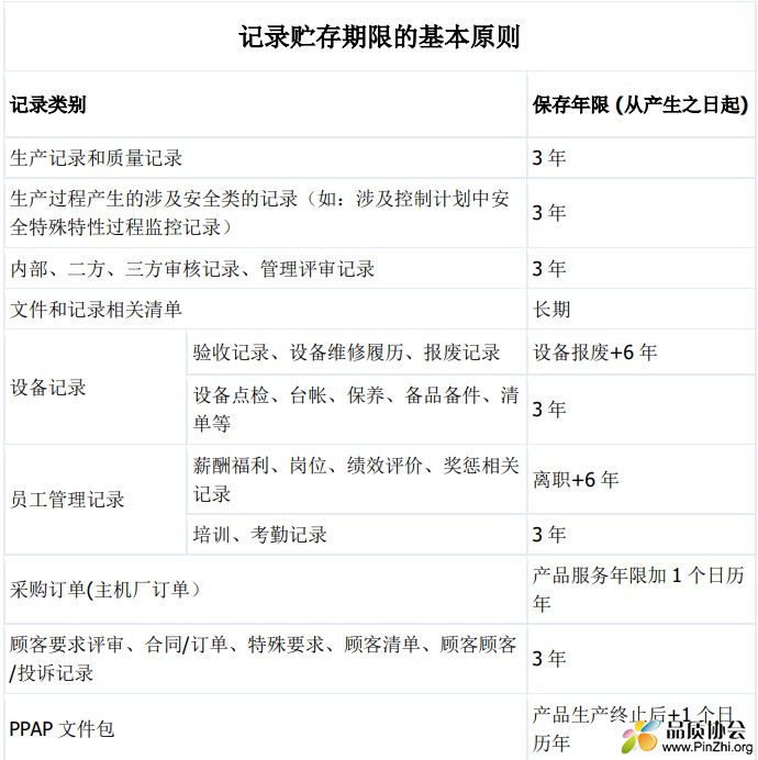

IATF16949记录贮存期限的基本原则
记录贮存期限的基本原则.pdf
115.92 KB, 下载次数: 47
关于16949体系涉及的记录的贮存年限要求清单

检验试验的记录可能要保存至产品生命周期吧
