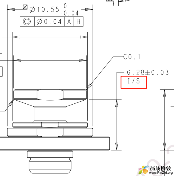

小伙伴们,知道这个尺寸下面标注个I/S是啥意思吗?

个人观点,大概率是特殊而特性,就常见而言,I表示重要特性、S表示安全特性、E表示排放特性、T表示防盗特性、F表示防火特性、N表示噪声特性、R表示法规特性
图纸上有时候标示,有时候不标示,最好直接咨询客户得到最有效正确的回复
以上,希望能帮到你

表示流量 为关键尺寸

问客户最妥帖,硬猜的话,我猜没啥用

面/交点,猜的

客戶圖面應該有標示吧

咨询客户最稳妥
