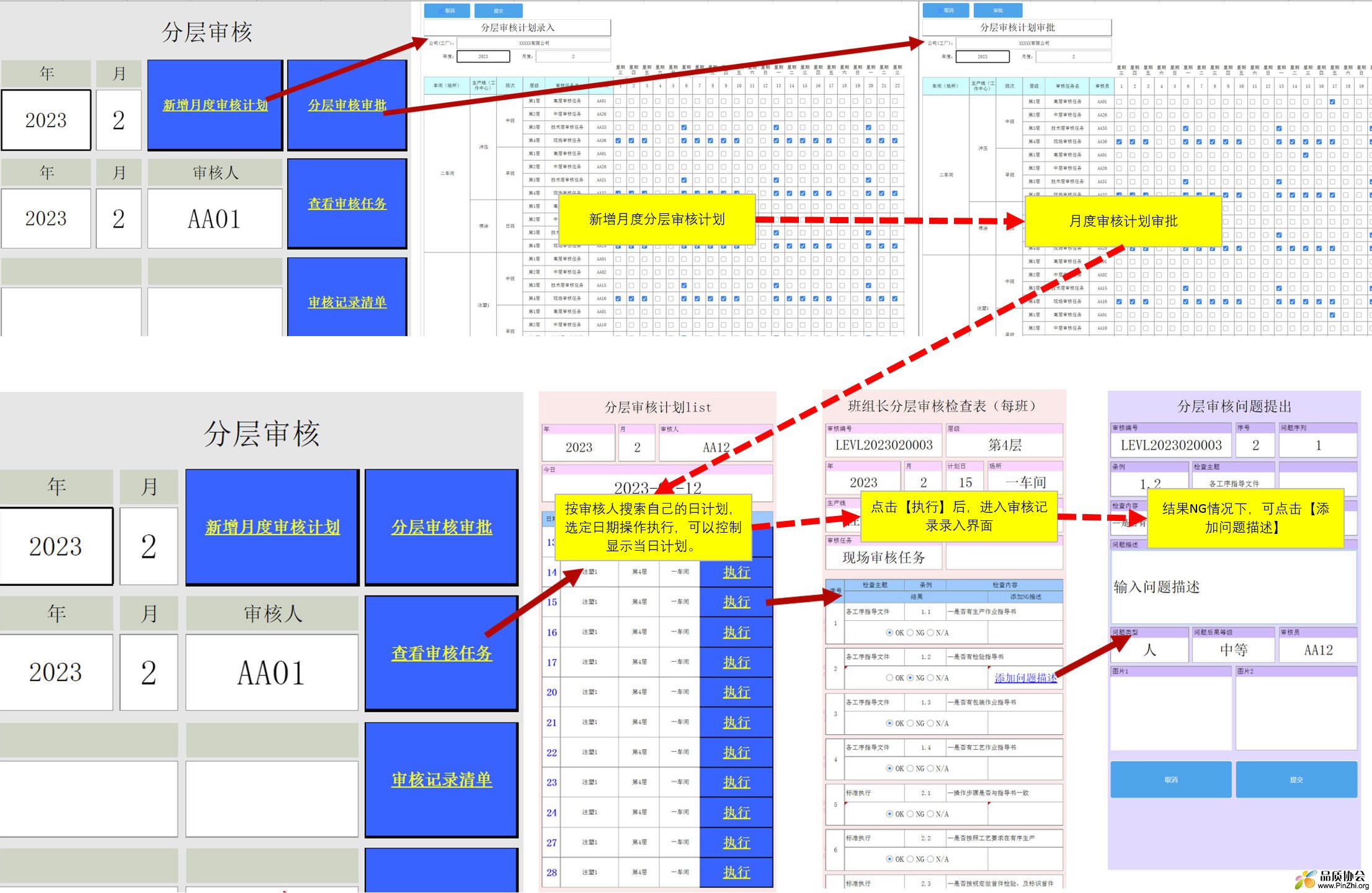

最近搞个移动端的分层审核记录功能,大致业务逻辑:审核员搜索自己的月度计划清单,在清单上操作【执行】,进入审核检查记录表界面,按各项审核判断结果,如果NG的情况下,继续添加问题内容。
之所以做个移动端,就是因为移动端现场记录操作方便。
演示版
用户名:A001,A002   密码:123456
因为上行网络速度慢,有时要多刷新一下浏览器
分层审核记录演示.rar
3.24 MB, 下载次数: 47

楼主发一下上面图片的表格噻!

这是用finereport制作的web操作功能,非xls类的表格文件,功能实现需要finereport软件 + 数据库软件支持。
