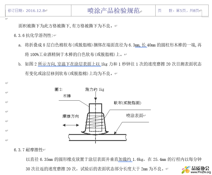

4.0 输入
4.1 金属零(组)件的粉末喷涂技朮规范
4.2 金属零(组)件的喷漆技术规范
喷涂产品检验规范
喷涂产品检验规范
