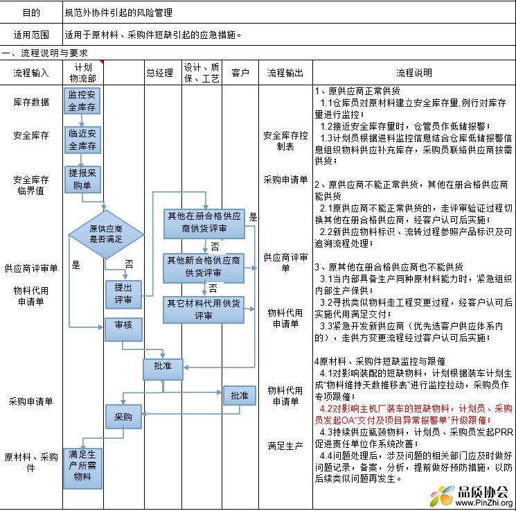

各位质量管理大侠,有没有好点的供应商风险管理流程,跪求!!!
我这个不行啊

发表于 2023-2-28 13:15:38 | 显示全部楼层
你们公司连采购部都没有,供应商管理是计划物流部来做?
另外,库存不够不是你们供应商带来的风险,是你们自己饭桶物料控制引起的风险,所以不要归类到供应商风险,
