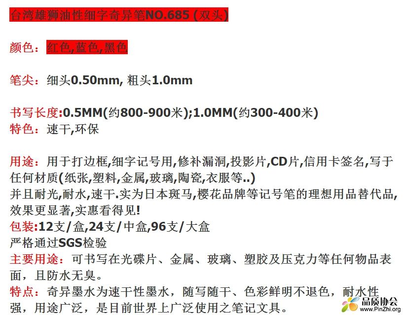

终端客户要求SMT目检需要mark笔做标记表示做过检验动作,另外DIP检验标记,测试检验标记,维修要打标记,相同的公司有遇到过这种要求吗?

有呀,规范下打的标记的颜色和位置,注意在后工序不可脱色,且需要用环保笔标识

 楼主| 发表于 2023-3-1 16:22:04 | 显示全部楼层
wuzhenjun 发表于 2023-3-1 16:14
有呀,规范下打的标记的颜色和位置,注意在后工序不可脱色,且需要用环保笔标识 ...
有推荐的标记笔吗?目前使用的标记笔容易被洗板水擦拭掉,PCB小空间位置不多。

 楼主| 发表于 2023-3-1 17:22:18 | 显示全部楼层

发表于 2023-3-2 07:55:29 | 显示全部楼层
点漆操作,油漆笔就可以
