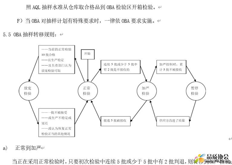

1.目的
抽样计划的制定,使品管人员在执行各项检验工作时有所依据,适时发现不符合事项并进行改善﹐进而确保产品品质
2.适用范围
本程序适用于与公司产品有关的外协采购在制品和成品质量检验过程的控制。
3.定义
3.1 致命缺陷(CRI:Critical):产品对人身安全造成伤害或存在安全隐患,对客户财产构成威胁的缺陷。
3.2 重要缺陷(MAJ: Major):产品存在使用异常的缺陷。
3.3 轻微缺陷(MIN:Minor):除CR、MA缺陷以外的其它不影响产品使用的缺陷、不影响客户感观的缺陷。
3.4最终检验(FQC):在产品完成所有制程或工序后对于产品的品质状况(含外观、性能)进行全面的最终检验与测试,确保产品符合出货规格要求。
3.5出货检验(OQC):针对出货品的包装状态、防撞材料、产品识别/安全标示、外箱标签等,做全面性确认,确保产品以完全达标的方式出货。
3.6开箱检验(OBA):指代表客户检验,在工厂生产、检验全部工序结束后产品入库前的检验活动;OBA是所有工序完成后,依客户标准代客户检验,其检验的结果情况,直接代表客户的检验结论,其检验结论对上一环节具有否决权利:OBA工序设在FQC之后OQC之前。
3.7 模拟客户使用(TNI):指在用户模式下,模拟客户的使用环境,正常操作产品,产品的性能与客户的体验设计一致。
4、职责
4.1 OBA负责工厂加工产品出货把关检验,对工厂出厂产品质量负责。
4.2 OBA隶属于品质部管理,品质部承担OBA工作质量责任。
OBA抽样转移规则
OBA抽样转移规则
OBA检验规范V1.0.zip
