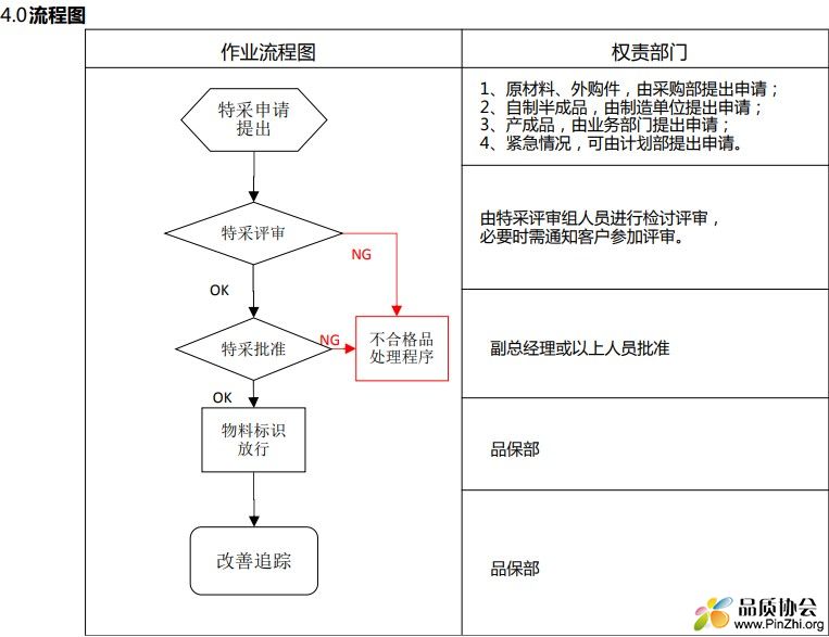

1.0目的
若原物料或产品检验不符合规格,但是急需使用该原物料或产品时,在不影响产品使用功能或特性之先决条件下,依本程序办理特采,以免影响正常生产或交货。
2.0适用范围
适用于进料检验/半成品检验/成品检验不合格品,让步接受特采使用时的评审、批准、放行。
3.0权责
3.1 进料检验不合格需特采,由采购部或计划部提出;
3.2 半成品检验不合格需特采,由制造单位或计划部提出;
3.3 成品检验不合格需特采,由业务部门或计划部提出;
3.4 特采评审会议,由提出部门召集涉及部门参加,涉及部门由品保部确定。
3.4.1涉及产品认证:品保、认证、业务等人员必须参加;
3.4.2涉及产品功能/性能:品保、研发、业务等人员必须参加;
3.4.3涉及产品外观:品保、业务等人员必须参加;
3.4.4涉及产品组装:品保、生技、计划、制造等人员必须参加。
