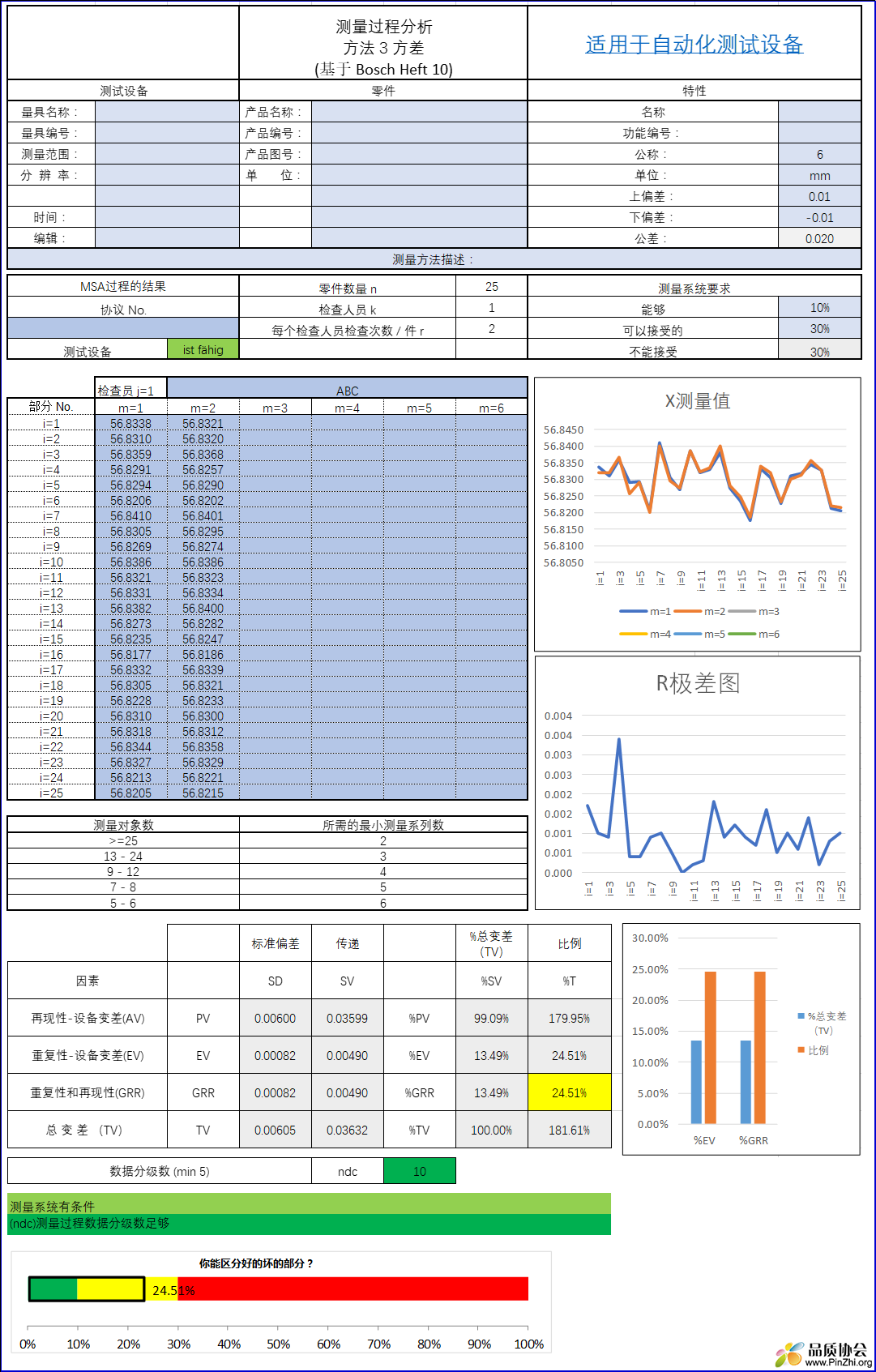

本人小白,据说没有人员干预的自动化测量设备在研究GRR时方法有点特殊,我在网上看到一份统计表模板 但是不是EXCEL的,哪位大神有EXCEL的模板啊,感谢分享!!!
自动化测量设备的GRR统计表格
自动化测量设备的GRR统计表格

发表于 2023-3-29 09:58:19 | 显示全部楼层
这个是我整理好的,你看下就知道了

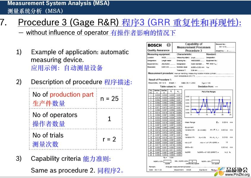

 楼主| 发表于 2023-3-28 10:28:52 | 显示全部楼层
翻译有点问题,应该是没有操作者影响

发表于 2023-3-29 09:57:03 | 显示全部楼层
                                "测量过程分析
方法 3 方差
(基于 Bosch Heft 10)"                                适用于自动化测试设备
        测试设备                        零件                                特性
        量具名称:                        产品名称:                                名称
        量具编号:                        产品编号:                                功能编号:
        测量范围:                        产品图号:                                公称:                        6
        分  辨  率:                        单       位:                                单位:                        mm
                                                                上偏差:                        0.01
        时间:                                                        下偏差:                        -0.01
        编辑:                                                        公差:                        0.020
        测量方法描述:
        MSA过程的结果                        零件数量 n                        25        测量系统要求
        协议 No.                        检查人员 k                        1        能够                        10%
                                每个检查人员检查次数 / 件 r                        2        可以接受的                        30%
        测试设备                ist fähig                                        不能接受                        30%
                检查员 j=1        ABC
        部分 No.        m=1        m=2        m=3        m=4        m=5        m=6
        i=1        56.8338        56.8321
        i=2        56.8310        56.8320
        i=3        56.8359        56.8368
        i=4        56.8291        56.8257
        i=5        56.8294        56.8290
        i=6        56.8206        56.8202
        i=7        56.8410        56.8401
        i=8        56.8305        56.8295
        i=9        56.8269        56.8274
        i=10        56.8386        56.8386
        i=11        56.8321        56.8323
        i=12        56.8331        56.8334
        i=13        56.8382        56.8400
        i=14        56.8273        56.8282
        i=15        56.8235        56.8247
        i=16        56.8177        56.8186
        i=17        56.8332        56.8339
        i=18        56.8305        56.8321
        i=19        56.8228        56.8233
        i=20        56.8310        56.8300
        i=21        56.8318        56.8312
        i=22        56.8344        56.8358
        i=23        56.8327        56.8329
        i=24        56.8213        56.8221
        i=25        56.8205        56.8215
        测量对象数                        所需的最小测量系列数
        >=25                        2
        13 - 24                        3
        9 - 12                        4
        7 - 8                        5
        5 - 6                        6
                                标准偏差        传递                %总变差(TV)        比例
        因素                        SD        SV                %SV        %T
        再现性-设备变差(AV)                PV        0.00600        0.03599        %PV        99.09%        179.95%
        重复性-设备变差(EV)                EV        0.00082        0.00490        %EV        13.49%        24.51%
        重复性和再现性(GRR)                GRR        0.00082        0.00490        %GRR        13.49%        24.51%
        总 变 差 (TV)                TV        0.00605        0.03632        %TV        100.00%        181.61%
        数据分级数 (min 5)                                ndc        10
        测量系统有条件
        (ndc)测量过程数据分级数足够
                                                                                0%
                                                                                10%
                                                                                20%
                                                                                70%

原版已经找到,感谢大神!!!    https://www.sixsigmablackbelt.de/msa-messsystemanalyse-messmittelfaehigkeit/
