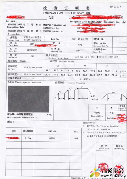

RTRT,有没有大神可以解答一下?最好有例子。跪谢

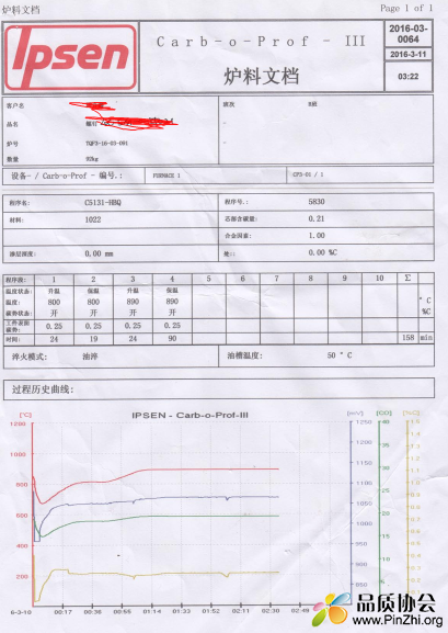

发表于 2023-4-9 19:12:15 | 显示全部楼层
附件为我司客户所要求的,热处理产品相关报告。
硬度报告
硬度报告

发表于 2023-4-9 22:43:09 | 显示全部楼层
非常感谢您分享资料
