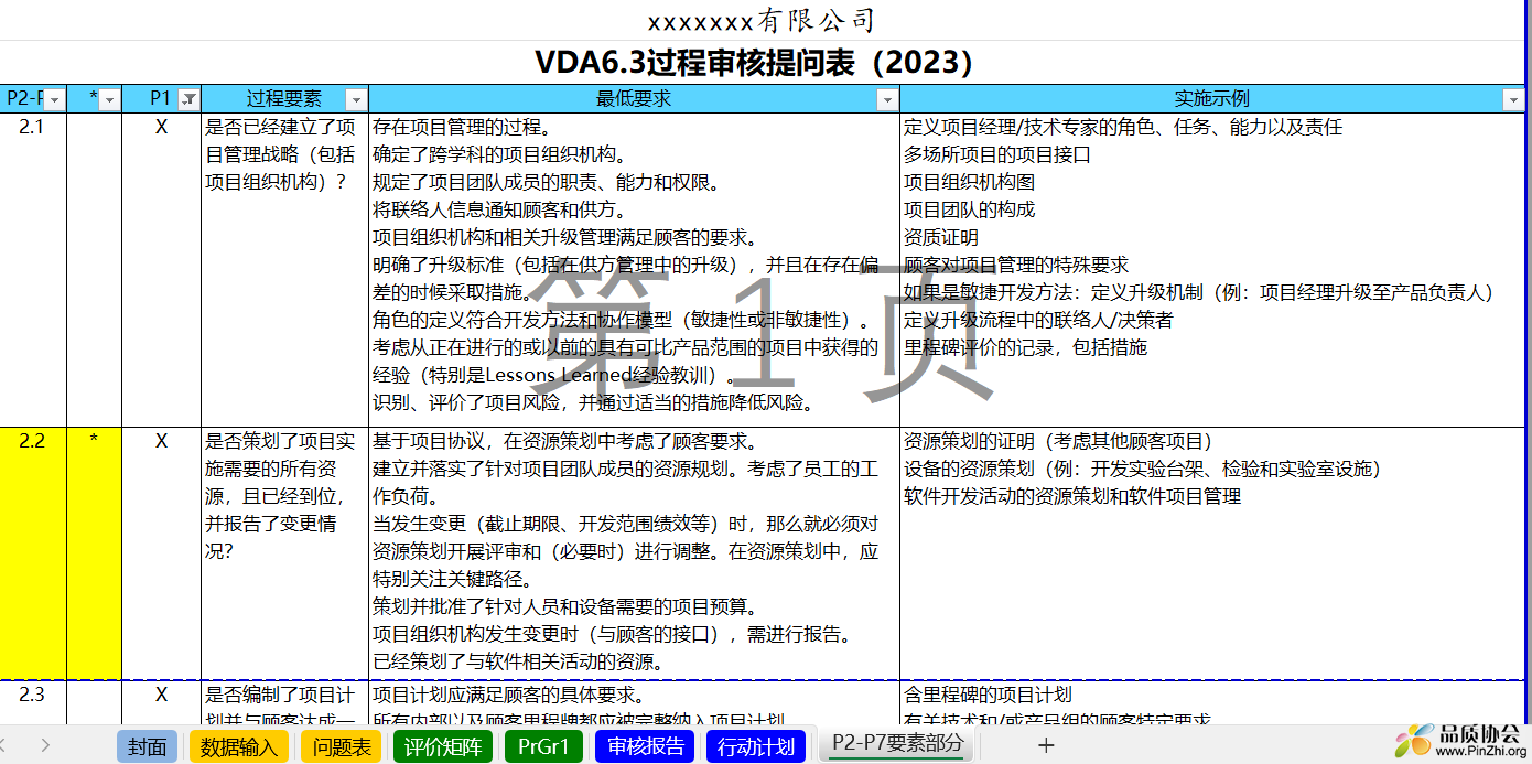

VDA6.3过程审核提问表(2023版本)

VDA6.3过程审核条例.zip
476.94 KB, 下载次数: 198
售价: 15 品质币  [记录]
VDA6.3过程审核条例

2016版改的,不符合新版的要求。
2023版已经取消了 Transport and handling of parts运输和零部件处置的计分,你这改的不彻底。
