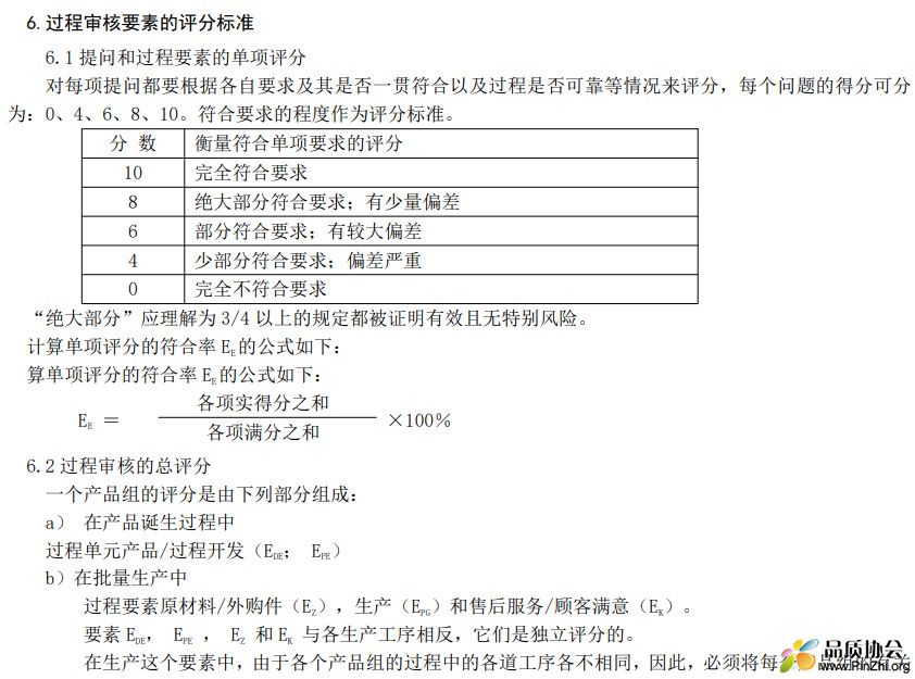

1.目的
对产品的过程质量能力进行评定,在各种干扰因素的影响下,使过程能力达到稳定受控,确保过程的有效性。
2.适用范围
适用于本公司所有样品试制和批量生产的产品现场验证活动。
3.职责
3.1 质量管理部负责制定过程审核的年度计划,并协调相关部门实施。
3.2 管理者代表负责过程审核计划的批准和监督过程审核。
3.3 制造部、技术部、设备管理部、新能源材料研究院和人力资源部等部门配合过程审核工作,并负责对审核的不合格项进行原因分析与改进。
过程审核要素的评分标准
过程审核要素的评分标准
