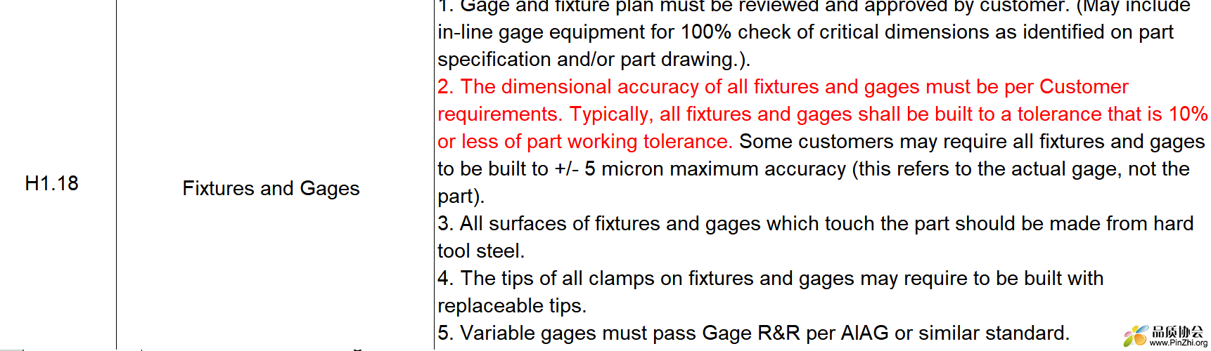

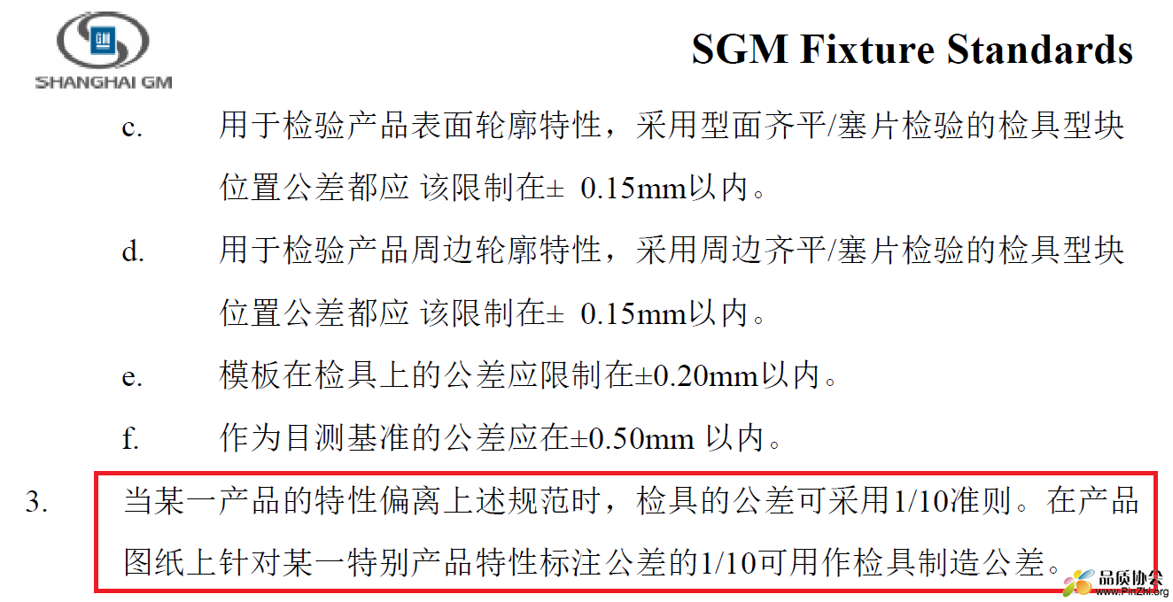

Qdas是德国库达斯公司用于全球汽车行业的专业软件,全球主流OEM、tier1都在用。网上没有盗版、破解版。
设备验收、检具验收,大众有对应标准,联系SQE获取。
OEM对检具制造精度要满足公差1/10
某个CQI标准中规定此要求
