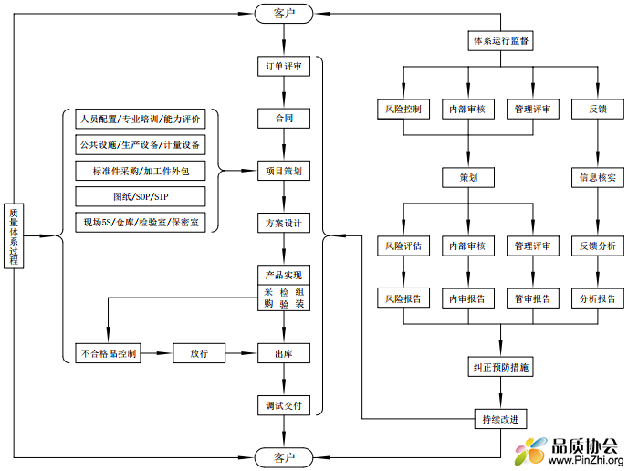

组织公司重建了ISO9001质量管理体系,因原来做的2016年之后就没变过,形式化太严重、版本太落后。重做了一版管理体系的总流程作为重建的基础,相对简洁些,在保证体系标准的要求下降低理解门槛,如果有要求不高的同行需要,可取用;如果有修改建议,虚心接受。

能单独强调体系稽核就已经是高手

但是恰恰右边部分资源是最弱的
