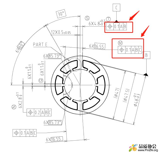

各位,下图位置度公差0.1,是 测量数与标准值差值吧?
因为图纸没有标注带φ的数,应该不用在差值上再 * 2吧!
客户要再测量数与图面标准数的差值上乘*2,不对吧,大家怎么看?

我认为客户不全是对的,但你是全错的。百度看一下位置度的公差带定义。

投影有局限性,需要测量者对gps或gdt有一定掌握。直接上三坐标吧,选好基准和参数就行了。

我这么理解你看对不,你的测量值与基准值之间的差值,可以看做公差带的半径或一半,位于公差带一侧或者说一半的位置,所以一般才*2

A基准没看到啊!~
我感觉我这边是差值与0.05(0.1/2)比较,出报告得话差值X2与0.1比较,客户说得没啥问题吧。
这玩意你有疑虑,就去问你们实验室打三坐标得,他们熟,必备技能!~
