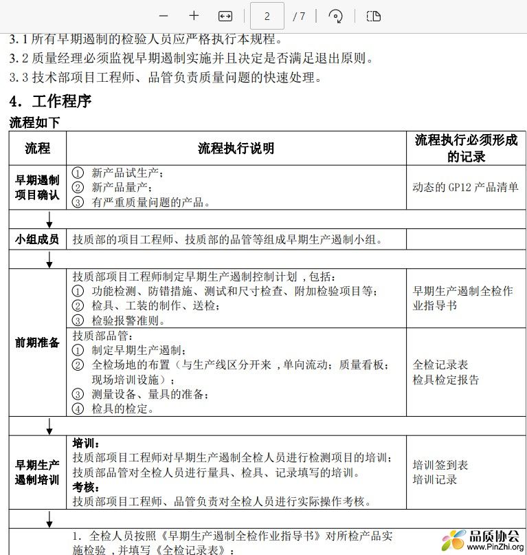

1.目的
确保进行早期生产遏制的交付给客户的产品得到有效的控制和标识。
2.适用范围
适用于所有生产件批准程序(PPAP)要求的新产品以及严重质量问题的量产产品 ,直到供方满足下面所定义的退出原则。
3.职责
3.1 所有早期遏制的检验人员应严格执行本规程。
3.2 质量经理必须监视早期遏制实施并且决定是否满足退出原则。
3.3 技术部项目工程师、品管负责质量问题的快速处理。
