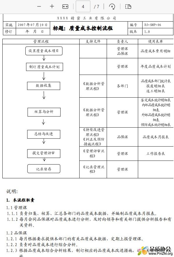

1. 本流程职责
1.1 管理课
1.1.1 负责归集、核算、汇总各部门的品质成本数据,并编制品质成本月报表。
1.1.2 每月会同品保课对品质成本进行分析,及时向领导和有关部门提供分析报告和有关资料。
1.2 品保课
1.2.1 每月根据要求提供本部门的有关品质成本数据,定期上报管理课。
1.2.2 负责对品质成本进行综合分析。
1.2.3 根据品质成本综合分析结果,制订相应的品质成本改进措施,送有关责任部门实施。
1.3 其他部门:每月根据要求提供本部门的有关品质成本数据,定期上报管理课。
