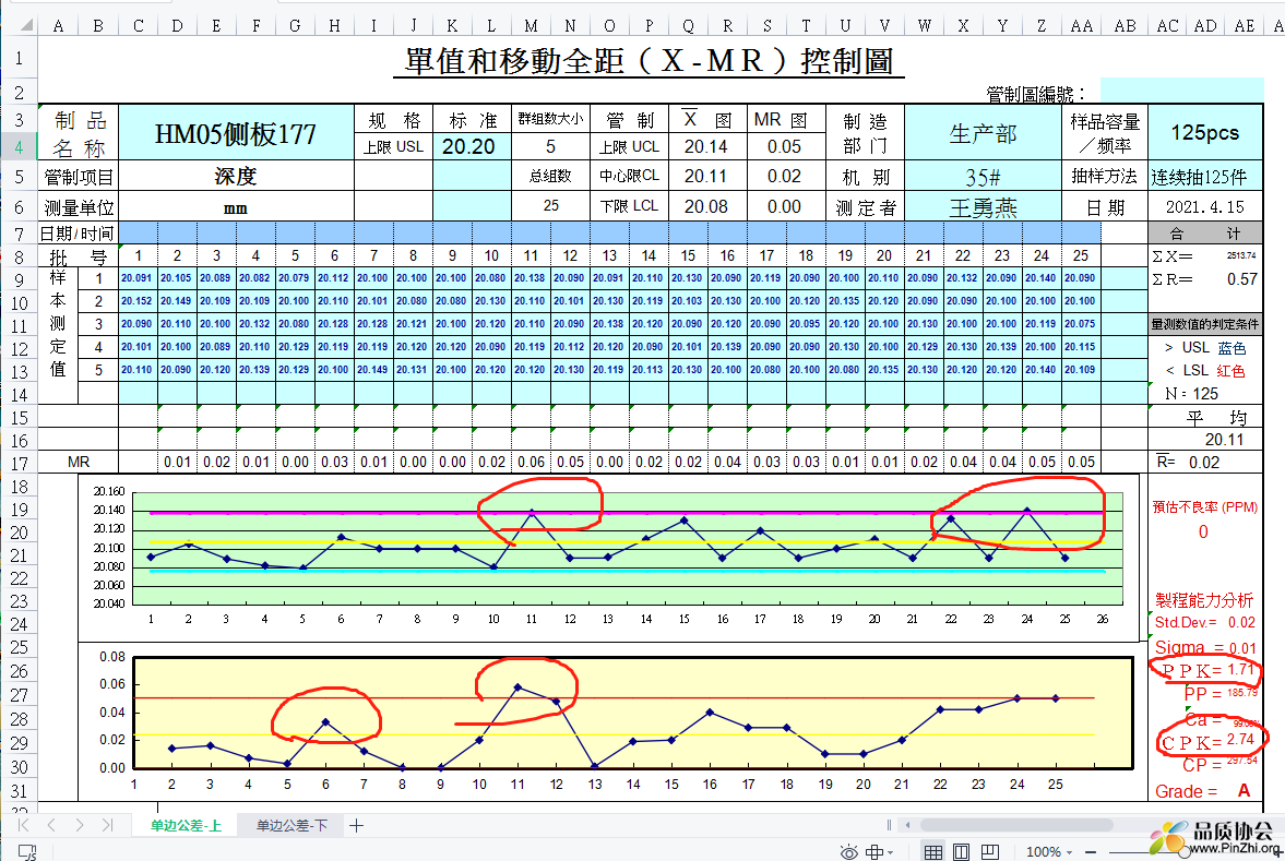

请问各位大神?  这样的统计的实际数据与CPK/PPK的结果是否冲突?特别是画红圈的数据,,是否属于异常因素??谢谢!见附件:
CPK统计控制图-单边
CPK统计控制图-单边

除了看CPK、PPK的值,还要看控制图是否异常,不冲突的。

1.SPC的控制界限是+/-3西格玛(Xbar-R图),CPK的界限是规格公差,两个界限是有区别的,+/-3西格玛比规格公差来得严格些,这也是SPC作为预防警戒作用的来由。图中有超出控制界限的值,不一定会超出规格。
2.SPC和CPK都有一个前提,就是制程的稳定性(参考判稳三规则)。如果制程稳定的条件下,Xbar-R中不应该长期有这么多的异常值。
3.SPC中R图的实质是数据的分布宽度,CPK的分布宽度是CP(精度),两者有联系也有区别。R值大的数据,CPK会受一定不好的影响,但其决定性影响仍是规格公差范围。
4.Xbar-R图中点子大部分还是在均值线上限浮动,说明数据均值与规格中心值差距不大,也就是CPK的CA善可。

楼主,这个是否应该用均值-极差图哦。请考虑。

属于异常
