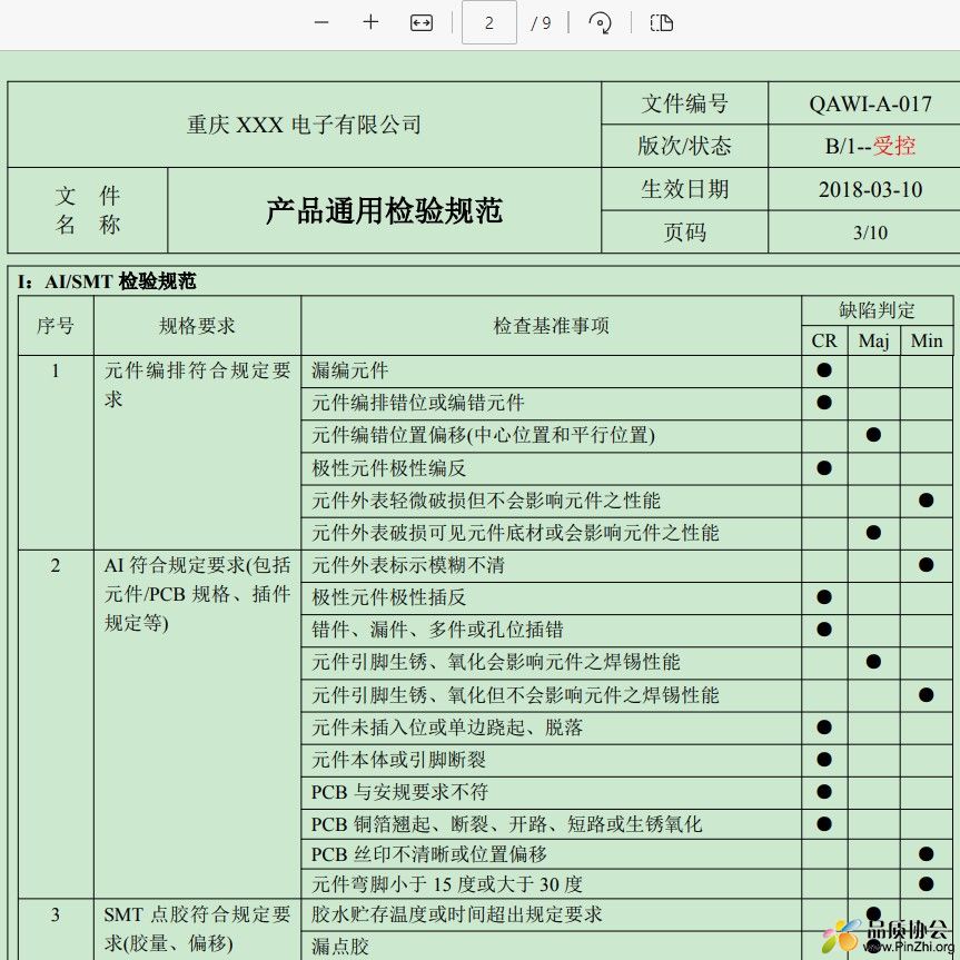

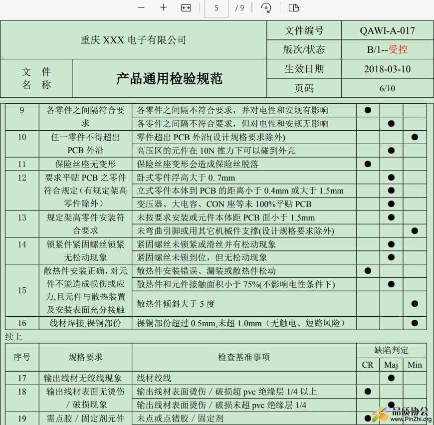

1. 目的:
建立统一的产品通用检验规范,确保各工段对产品的检验有据可依,同时通过此规范达成标准一致性.
2. 范围:
a.为使产品入库前之稽核及顾客抽检取得统一且明确之判定基准而建立. b.由抽检中之不良点的改善进而提升产品的质量.
3. 检验条件:
a.检验条件:室内照明 500LUX 以上,必要时得借助三倍放大镜检验.
b.检验前须先确认所使用的工具、材料、胶、清洁剂等,是否合乎规定.
C.检验时必须配戴防静电手套或防静电手环
