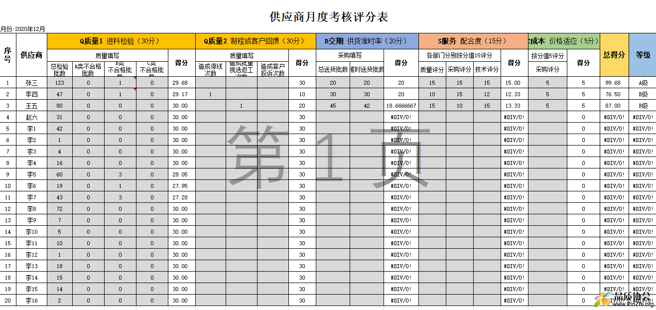

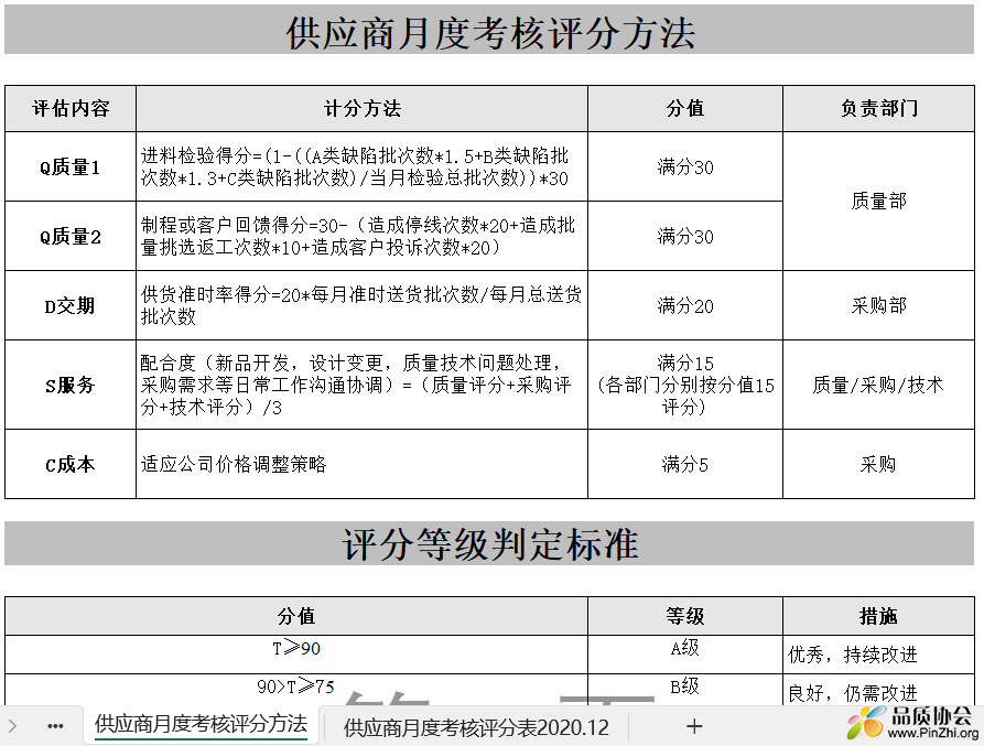

花半天时间编制的“供应商月度考核评分方法和考核评分表”,自我感觉逻辑说通顺,有可操作性,需要的朋友,可以借鉴!
供应商月度考核评分表
供应商月度考核评分表
供应商月度考核评分方法
供应商月度考核评分方法
