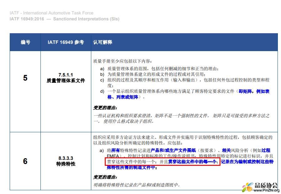

8.3.3.3特殊特性
    组织应采用多方论证方法来建立、形成文件并实施用于识别特殊特性的过程,包括顾客确定的以及组织风险分析所确定的特殊特性,应包括:
    a) 将所有特殊特性记录进产品和/或生产文件图纸(按要求)、相关风险分析(例如过程FMEA)、控制计划和标准工作/操作说明书;特殊特性用特定的标记进行标识,并且贯穿这些文件中的每一个;并且贯穿这些文件中的每一个(这一句重复提现且标记删除);记录在为编制或控制这些特殊特性所 IATF 16949:2016 -认可解释 .jpg
IATF 16949:2016 -认可解释 中“贯穿这些文件中的每一个”,这句话重复出现,后面的一次标记为删除,找到的16949手册也没有提现“贯穿这些文件中的每一个”这句话,不是很理解,这句话到底是删了没。

“贯穿这些文件中的每一个”,後面这句话中文翻譯是重复出现, 所以刪除.
依據英文原文的翻譯, 顯示這些特殊特性的創建或所需的控制, 所以中文才會翻成貫穿這些文件"
重點是变更的理由:
明确将特殊特性记录在产品和/或制造图纸中.
