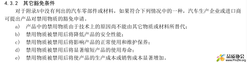

各位大佬,请问汽车电子产品(如汽车上的中控台,导航仪,仪表盘等)中有害物质的豁免怎么规定的?
《GB/T 30512-2014 汽车禁用物质要求》中附录A的豁免情况似乎并未考虑电子产品。如主板上一些电阻中的铅,高温焊锡中的铅等.....在RoHS中都是可以豁免的。

里面有额外定义了

看来是要额外提豁免申请

看欧盟发布内容
