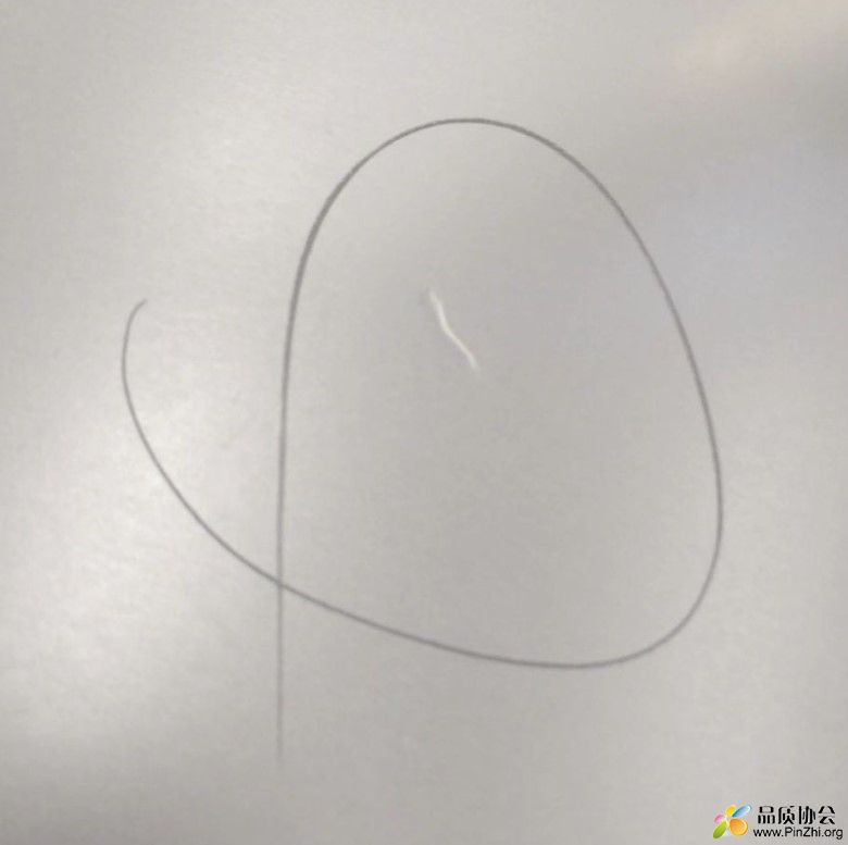

有没有大神知道冲压外表面件压痕印记如何控制
冲压件压印如何改善

冲压件压印是一种常见的问题,以下是一些改善措施:
调整设备:对于设备的压力、速度等参数进行调整,确保冲压件与模具之间的接触均匀。
改变模具结构:对模具进行结构优化,减少边角部分的尖锐度,缓解压力。
调整工艺参数:通过适当调整工艺参数,降低操作者误差,减少冲压件出现压痕的可能。
优化材料:对所使用的材料进行相应优化,选用性能更好的材料,能够有效提高冲压件的耐磨性和抗压性,减少压痕的出现。
正确维护设备:定期对设备进行检修和维护,及时清理设备内部残留物,保证设备工作正常。
这些措施可以帮助有效减少冲压件压印的问题,但具体改善方法需要根据具体的情况进行确定。如果问题较为严重,建议寻求专业人士的帮助。

以前做传感器外壳的时候,经常遇到这问题,当时感觉很不好处理,因为车间有调模工,他们会把每次出现这样情况的模具直接拿去维修了,然后产品又直接流入到下一工序了,最终需要全检。我原来问工程师,我记得他说是拉伸过程中,有些料在拉的过程中发生了裂变,有的是最后一个位置冲切落料口冲下来的残屑。

模具上的异物?

1、板材问题,
2、冲切落料,刀口上粘上废料,模具要修整或者去磁
