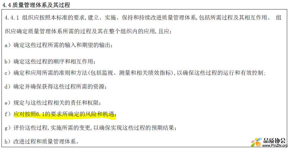

关于16949条款4.4.1,有一个疑惑,是否乌龟图要加上风险分析?

必须加, 并且风险要有对应的控制措施,以降低风险。 16949的目标 二、强调缺点的预防:1、SPC的应用。 2、防错措施。 三、减少变差和浪费

体系的要求是对于过程要识别风险和机遇,“过程”是对象,所以你是拿着乌龟图做识别将风险和机遇记录在乌龟图上还是单独做一个记录,这个都没有问题,只要你按照6.1的要求做了。

我当然开始学乌龟图的时候,就包含了主要风险和机遇的识别,,从来没怀疑过该不该有。。。。。。。。。。。。。。。。。。

这是ISO 9001就有的,并不是16949独有的
