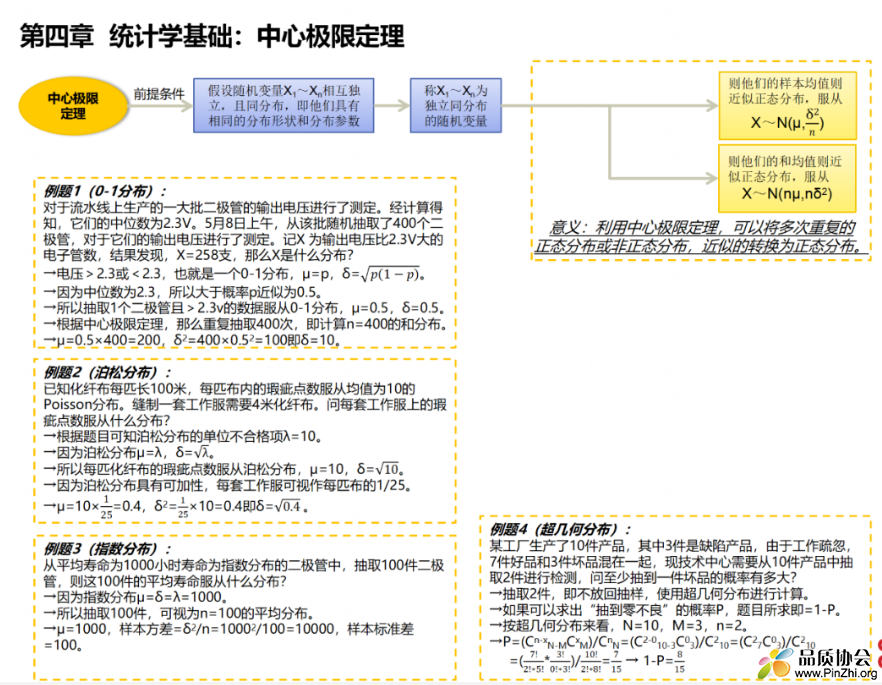

发表于 2023-7-13 08:29:33 | 显示全部楼层 |阅读模式
中心极限定理是概率论中的一组重要定理,用于描述独立随机变量之和的分布。
这组定理说明了在大量相互独立的随机变量的作用下,一个变量如果呈现出什么有特点的分布,则该分布是正态分布
换言之,大量独立随机变量的和的分布接近于正态分布,这个定理以正态分布为极限。
中心极限定理有以下几个主要的形式
  • 棣莫弗-拉普拉斯定理:这个定理指出,如果n是独立的随机变量,且每个随机变量与总体均值的偏差不超过二阶矩,那么n的标准化变量的分布收敛于标准正态分布。这个定理是中心极限定理最基础的版本,也是拉普拉斯在1812年首次提出的。
  • 中心极限定理的更一般形式:这个定理指出,如果n是独立的随机变量,且这些随机变量的方差存在,那么标准化变量的分布收敛于标准正态分布。这个定理适用于随机变量的方差存在的情况。
  • 中心极限定理的另一个形式是林德伯格-费勒定理,它给出了随机变量的和的分布的近似计算方法。这个定理指出,如果n是独立的随机变量,且它们的方差存在,那么标准化变量的分布收敛于标准正态分布。此外,这个定理还给出了这个收敛的速度和常数因子。
中心极限定理的应用非常广泛,它不仅提供了计算独立随机变量之和的近似概率的简单方法,
而且有助于解释为什么有很多自然群体的经验频率呈现出钟形(即正态)曲线这一事实。
例如,在自然界中,许多现象都可以被视为大量独立随机变量的和,如人的身高、体重、智力等。因此,中心极限定理在数理统计中具有很重要的地位。
但是中心极限定理并不总是适用的。有些情况下,随机变量的和可能不会收敛到正态分布。例如,当存在极端的值时,分布可能会呈现偏态或其他形式。此时,需要使用其他的统计方法来处理数据。
请注意,以上总结的内容仅为核心版本的一部分,实际上中心极限定理的应用领域非常广泛。此外,如果您想了解更多关于概率论和统计学的知识,建议您查阅相关的教材或咨询专业的数学或统计学专家。
