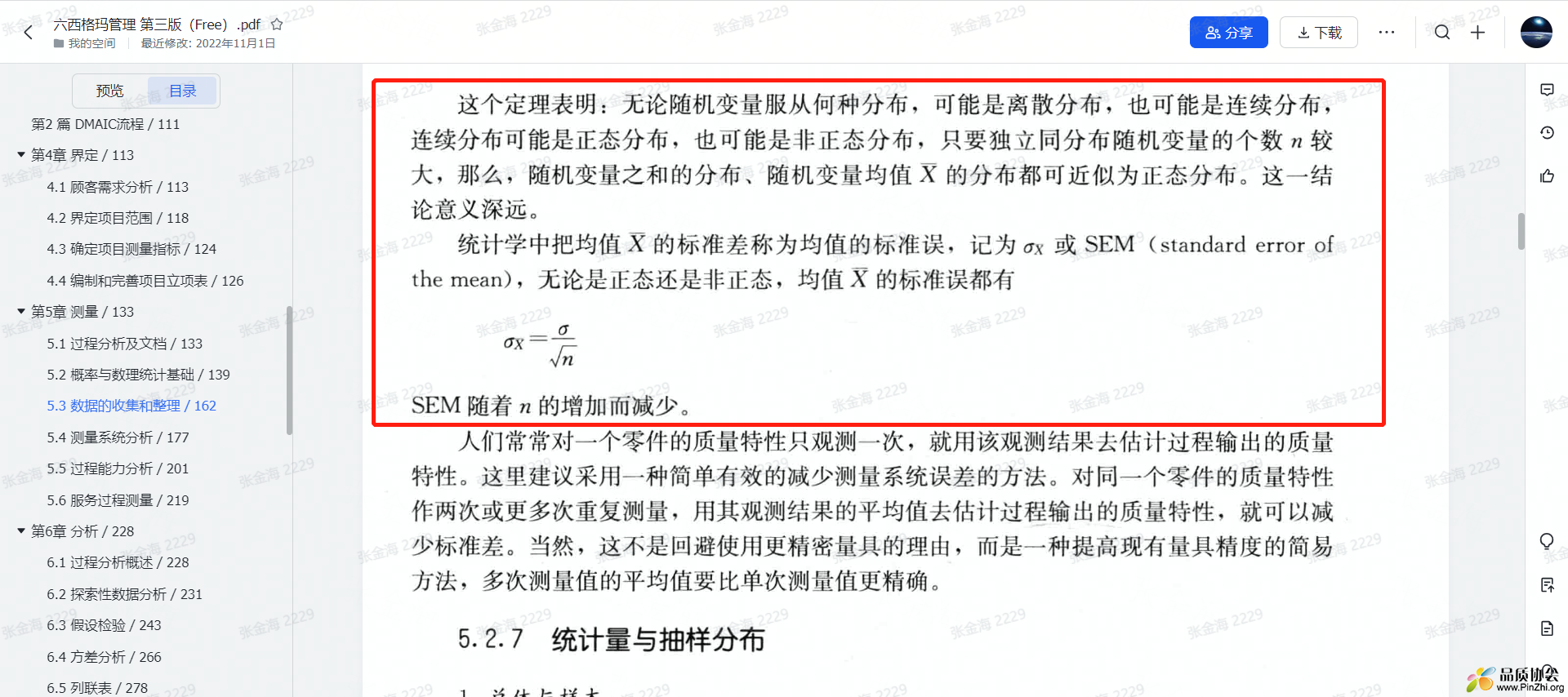

无论随机变量服从何种分布,可能是离散分布,也可能是连续分布,
连续分布可能是正态分布,也可能是非正态分布,
只要独立同分布随机变量的个数n较大,那么,
随机变量之和的分布、随机变量均值X的分布都可近似为正态分布。这一结论意义深远。
56
306
13254
12812
 楼主| 发表于 2023-7-14 09:22:17 | 显示全部楼层
这个定理表明:
无论随机变量服从何种分布,可能是离散分布,也可能是连续分布,连续分布可能是正态分布,也可能是非正态分布,
只要独立同分布随机变量的个数n较大,那么,随机变量之和的分布、随机变量均值X的分布都可近似为正态分布。这一结论意义深远。
统计学中把均值的标准差称为均值的标准误,无论是正态还是非正态,
人们常常对一个零件的质量特性只观测一次,就用该观测结果去估计过程输出的质量特性。这里建议采用一种简单有效的减少测量系统误差的方法。对同一个零件的质量特性作两次或更多次重复测量,用其观测结果的平均值去估计过程输出的质量特性,就可以减少标准差。当然,这不是回避使用更精密量具的理由,而是一种提高现有量具精度的简易方法,多次测量值的平均值要比单次测量值更精确。
