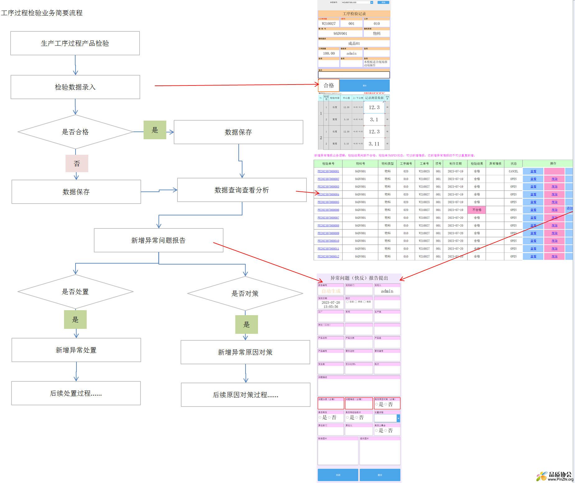

考虑到主要是现场操作,所以检验记录使用移动端方式。扫描流程卡二维码或条码,获取记录界面,执行检验后,数据录入并提交。
如果是不合格情况下,在搜索检验清单界面中,对不合格单据进一步添加异常报告,之后继续按异常报告业务操作。这样工序检验模块和异常问题模块衔接起来了。
本模块关联模块有工序检验标准模块、工单模块、基础品质字典、异常问题管理模块
