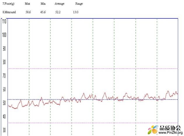

我们公司生产Tape Reel的产品会做拉力测试(Carrier&cover tape的拉力),但测试机会将263个数值形成一个图,只显示平均值/最大值/最小值。请问大家用哪种管制图在做? Xbar-Rm 还是 Xbar-R chart? 若Xbar-R chart时计算标准差又应该怎样算?(以n=263时 d2会查不到)谢谢各位大神!

用这个STDEV函数呢?

因为机台不能自动带出这263个数据,仅测试会显示曲线图/显示Range。若能算出这个STDEV,那应该可以直接用Xbar-S图了。请问下样品数为n为263的常数d2那里能查询到?

数据拿来,我帮你找

拉力这种一般不服从正态分布,它是望大型指标。不是望目型。
不是正态分布,你直接拿数据做SPC不合适

263是数据的数量,不是组数的数量吧?1组若是5个,那263/5=52.6,那 N=53,对应的d2(53)=3.4873+0.0250141*53-0.00009823*53*53
