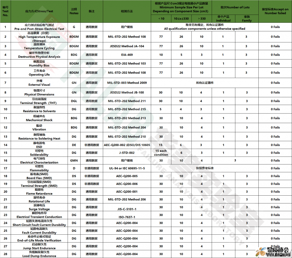

AEC - Q200 - Rev E 新标准测试样品如下:

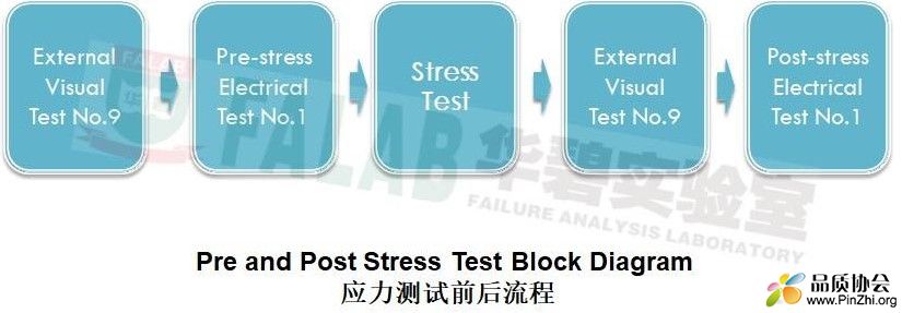

三、2023年最新版AEC-Q200的测试流程
Rev E版明确说明了测试流程,测试流程如下:

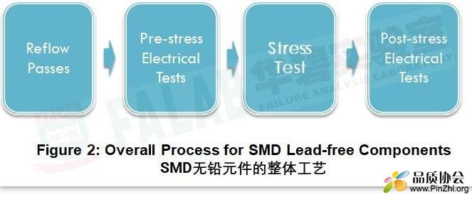

四、无铅SMD须先完成Reflow,才能进行后续测试
对于SMD无铅元件,需要满足特殊质量和AEC-Q005中规定了当使用无铅(无铅)工艺时出现的可靠性问题:无铅测试要求。无铅加工中使用的材料包括端接镀层以及板连接(焊料)。这些材料通常需要更高的板连接温度产生可接受的焊点质量和可靠性。这次AEC-Q200改版规范中也说明,为确保车用无铅被动组件不会因为经过无铅回焊(Reflow)后失效异常,因此定义部分可靠度测试项目需先完成Reflow之后,才可进行下一步骤。除此之外,对于尺寸不同的组件也规范了不同的测试次数。
