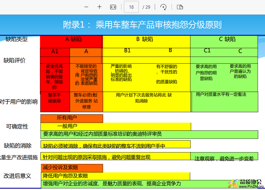

整车产品审核结果是为公司一把手提供决策服务的。是站在用户角度(不考虑生产单位实际生产能力和当期 所遇到的困境、难题等),预测用户在接触到待购买车辆时的感受及接受程度(决定是否购买),在被审核车辆满足生产单位所有预期技术条件和内部质量要求的前提下,通过本项工作,致力于在“精致、美观、 和谐、舒适、愉悦”(或者是“感观、精确、完美”)等 方面能够提供满足用户要求、激发用户购买欲望、提升品 牌吸引力的整车产品。审核结果是对生产单位制造质量水平和能力的客观体现。
乘用车整车产品审核抱怨分级原则
乘用车整车产品审核抱怨分级原则
