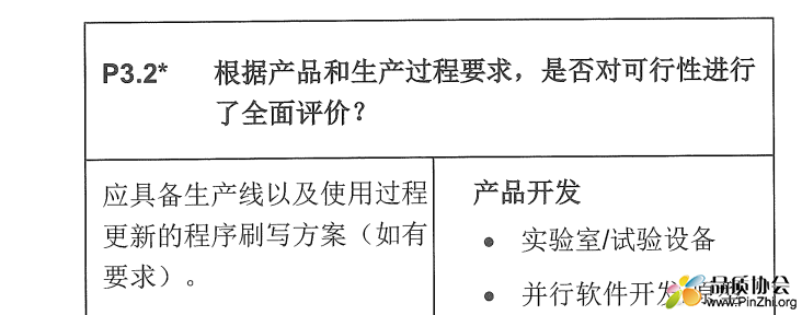

2023版VDA6.3之P3.2为:根据产品和生产过程要求,是否对可行性进行了全面评价?
本条款的最后一项要求为:应具备生产线以及使用过程更新的程序刷写方案(如有要求)。见图1,2016版没有此要求。

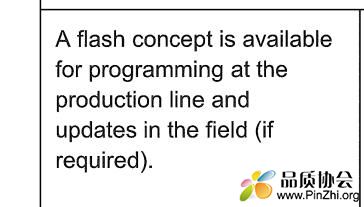

英文为:A flash concept is avaliable for programming at the production lineand updates in the field(if required)。
请问各位大师,如何理解?
谢谢!

软件升级
生产现场软件升级,客户端OTA
