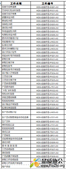

文件太多,我们是这样编的
47
1258
5330
4005
发表于 2023-8-23 17:29:43 | 显示全部楼层
XX-CX-16-JL01  建议就作为空白文件/格式文件的编号
在文件表头再加编号(如:标题下一栏,加:编号),作为项目文件的编号,如:项目代号+序列号;统一格式就好。
愿事事顺利!

嗯嗯,这个意思就是说项目文件的编号是独立的,不跟体系常规的记录文件编号放到一起咯。给了我一点灵感就是,可以XX-项目代号-YF04(文件的出处)-JL01XX(流水号)。
