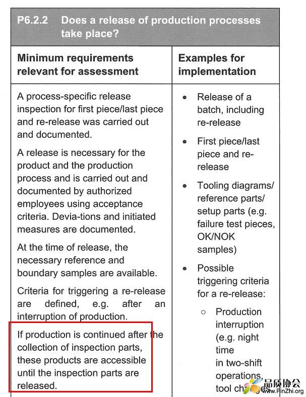

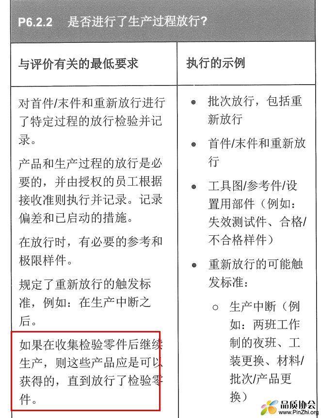

2023版VDA6.3条款P6.2.2“是否进行了生产过程的放行”最后要求为:如何在收集检验零件后继续生产,则这些产品应该是可以获得的,直到放行了检验零件。
中文版见图1,英文版见图2.
请问如何理解此句?
谢谢!

假设这样一种场景:
首件检查需要离线检验,也可能需要等待一些时间,此时机台不能停,处于继续生产的状态,企业应该对此期间生产的产品在得到明确的结果之前采取临时的围堵、标识、区分等手段,不能不管不顾

如果首件检验到出结果这段时间,因生产不能停止,又连续生产了多件产品,检验结果是不合格,那是谁的责任呢?

我的想法跟你一样~
