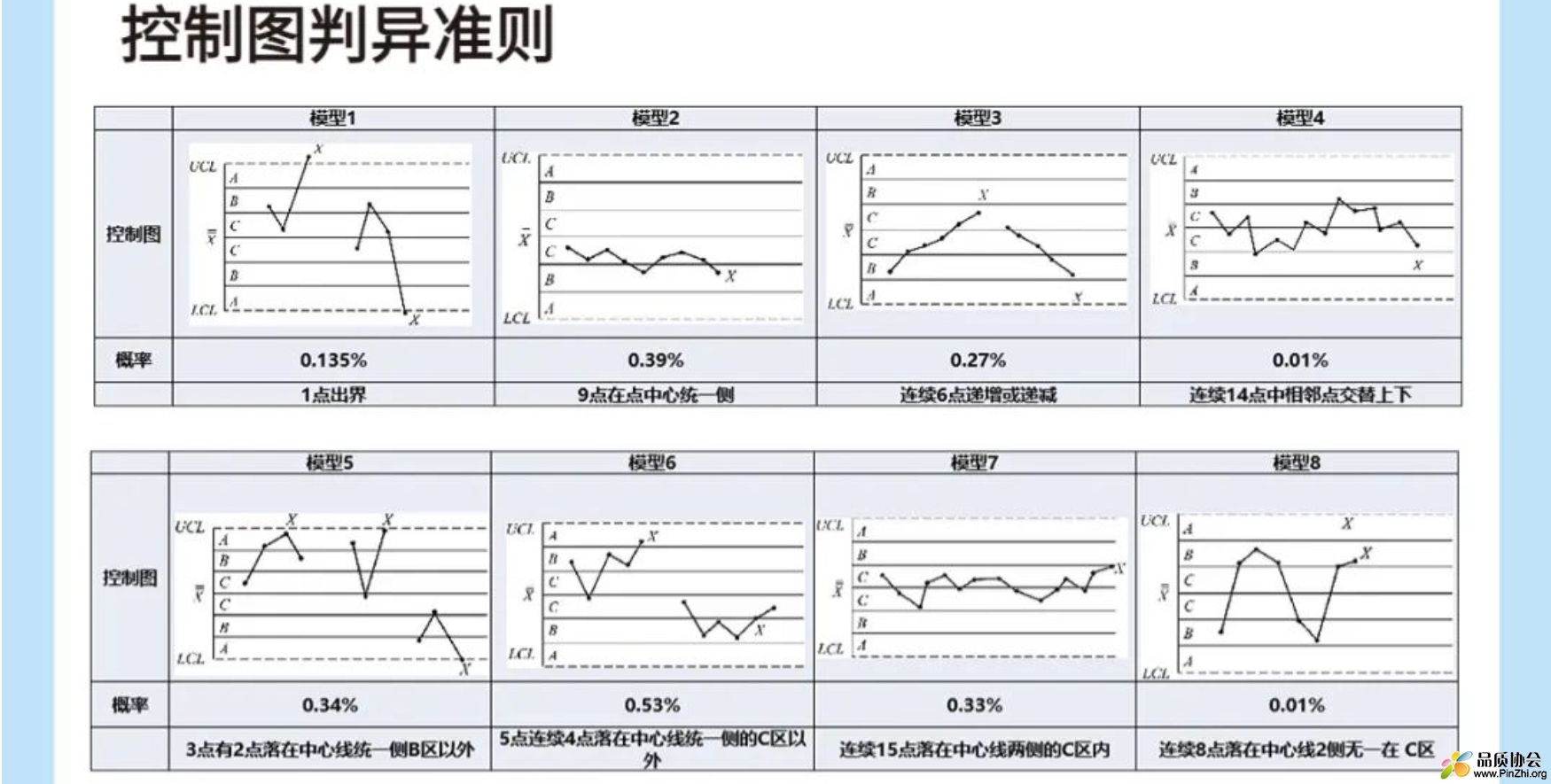

控制图八大判异准则是SPC控制图的重要内容,以下是具体的判断准则:
1. 2/3A(连续3点中有2点在中心线同一侧的B区外<即A区内>)。
2. 4/5C(连续5点中有4点在中心线同一侧的C区以外)。
3. 6连串(连续6点递增或递减,即连成一串)。
4. 8缺C(连续8点在中心线两侧,但没有一点在C区中)。
5. 9单侧(连续9点落在中心线同一侧)。
6. 14交替(连续14点相邻点上下交替)。
7. 15全C(连续15点在C区中心线上下,即全部在C区内)。
8. 1界外(1点落在A区以外)。
这些准则可以帮助我们判断生产过程是否处于控制状态。
八大判异准则(含α概率)
八大判异准则(含α概率)

发表于 2023-8-26 17:10:43 | 显示全部楼层
异常:1.在控制限外;2.非随机分布;
