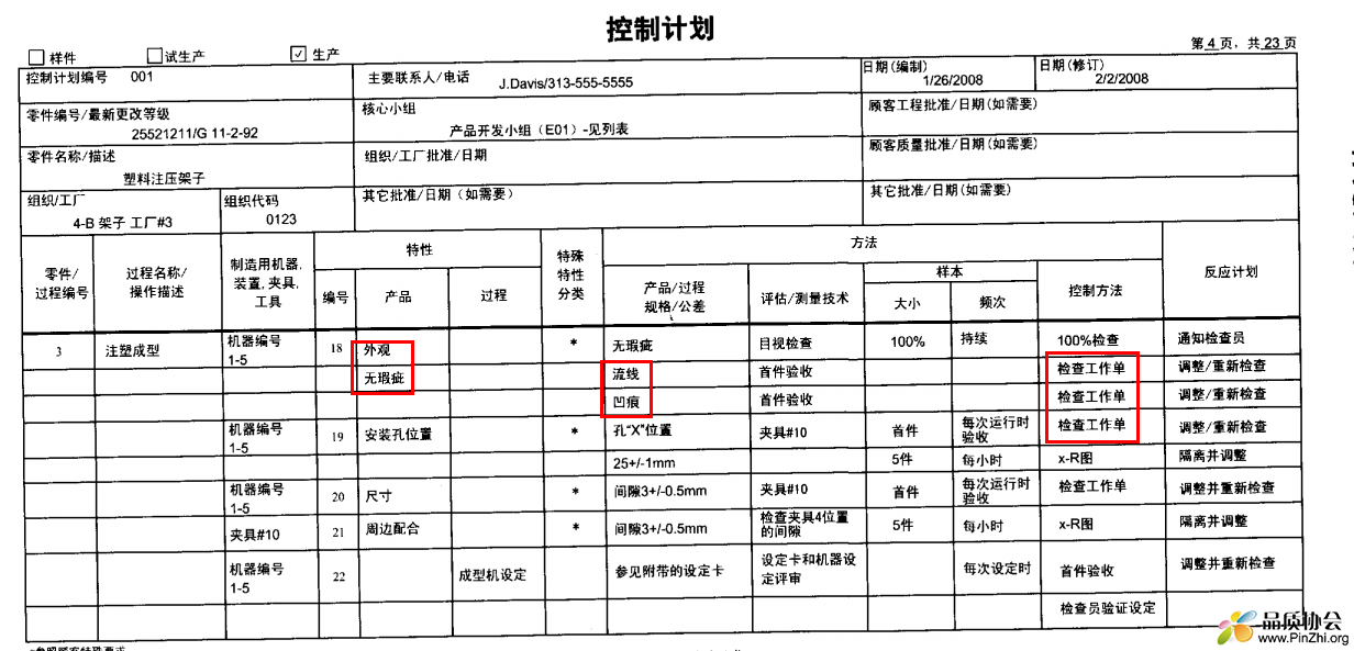

APQP控制计划章节所举的例子中有几个“检查工作单”作为控制方法,见图。
请问这个“检查工作单”是什么意思?是另一人检查操作工的生产记录单吗?这也对不起来啊!
根据CP与PFMEA的逻辑关系,CP中的“控制方法”就是PFMEA中的预防控制措施。此处的“检查工作单”如何能够控制产品?控制不起啊。
请指教!

这里的意思是按照"检查工作单”的要求进行首件验收。这里的检查工作单应该有规定检验的频率,检验方式以及接受准则,相当于检验指导书+记录表

APQP控制计划中的“检查工作单”是一种质量控制方法,用于确保制造过程中的关键步骤和要求得到满足。这种方法通常由操作工在完成某项工作之后执行,以确保产品质量符合规定要求。
“检查工作单”通常是一份列出了一系列检查步骤和要求的清单,操作工需要按照这些步骤和要求来检查自己的工作。这些检查步骤和要求可能包括检查产品的尺寸、外观、性能、功能等方面,以确保产品符合设计要求和质量标准。
在APQP控制计划中,“检查工作单”被作为一种控制方法列出,是因为这种方法可以提供一种有效的质量控制手段,防止产品在制造过程中出现质量问题。通过操作工对自己的工作进行自我检查,可以及时发现潜在的问题并采取纠正措施,从而避免产品缺陷和不良品的出现。
需要注意的是,“检查工作单”并不是替代PFMEA中的预防控制措施,而是作为补充措施之一。PFMEA分析的结果可以指导在何处实施预防控制措施,例如改进工艺、优化设备等,而“检查工作单”则是一种针对制造过程中的关键步骤和要求的质量控制方法。

检查工作单中有具体的技术要求,如技术参数、检验方法、检验频次等内容。
