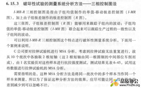

我司的拉拔力测试,是破损性试验(直接拉断);怎么对测试仪进行MSA

发表于 2023-9-1 15:55:17 | 显示全部楼层
找MSA手册看下,有一个破坏性MSA的方法

发表于 2023-9-1 17:22:01 | 显示全部楼层
这类MSA的关键在于样品的选择。不能通过随机抽样来选样品,除非样品整体非常一致,样品间没有差异。
这需要选择特定的样品,并进行分组,组内的样品应该要一致,性能视为完全相同
請問這個6.15.3章節是MSA手冊第幾版的內容?
