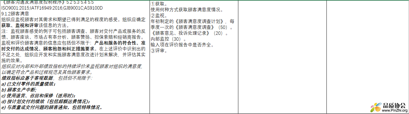

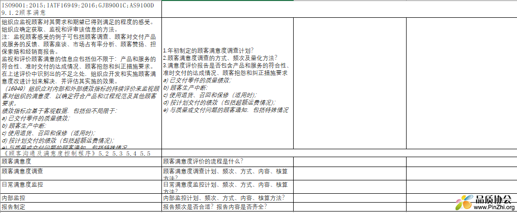

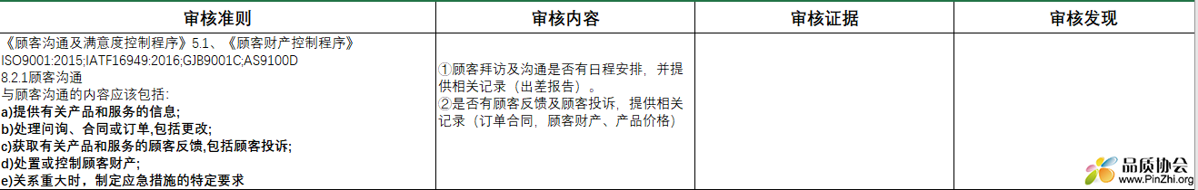

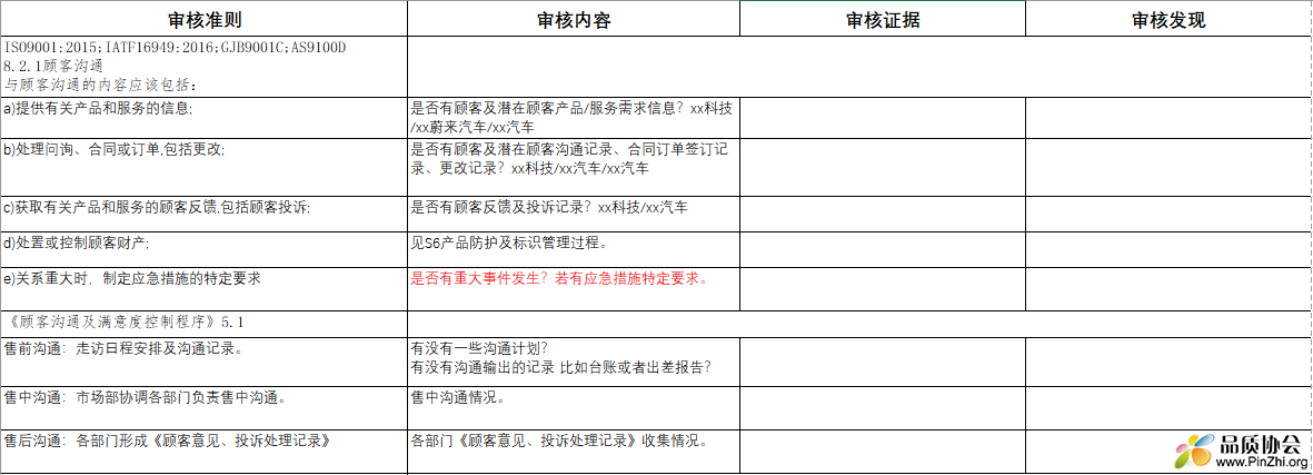

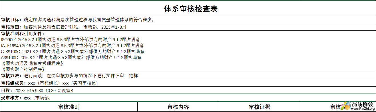

各位朋友,根据各位的建议以及今日的实际审核经验,又做了一版检查表,欢迎大家批评指正。 1.png 2.png (标红项不理解什么意思,求指点)

发表于 2023-9-15 10:18:02 | 显示全部楼层
yan1e 发表于 2023-9-15 08:12
审核内容不全,有漏项,不符合标准要求。
审核内容严重不全,abcde审核条款,审核内容却寥寥无几?

发表于 2023-9-15 08:12:42 | 显示全部楼层
审核内容不全,有漏项,不符合标准要求。

发表于 2023-9-15 09:43:25 | 显示全部楼层
个人意见,如果是外发调查表给客户,是否需要设定调查表的回收率?回收率达到多少,该次顾客满意度调查才是有效的

发表于 2023-9-15 15:36:14 | 显示全部楼层
1.首先这里推荐使用 过程方法 进行审核,你这种逐条对照进行审核有局限性,组织的业务过程是相互关联且功能连贯的一系列活动。
2.单独拿912条款说的话,本条款对于顾客满意度测量的内容要求a~e,一方面要确认监测内容是否符合, 并且确认实际绩效水平,对于绩效结果要接口到913 和10.2 上。以及你抽样的方案,是所有顾客还是部分顾客,选取顾客的准则,你都要考虑到的

发表于 2023-9-15 08:16:15 | 显示全部楼层
回帖奖励 +2 品质币
围绕C4顾客沟通及顾客满意度过程目标是否达成进行审核,方法可采用CAPD的审核逻辑。

发表于 2023-9-15 08:20:34 | 显示全部楼层
yan1e 发表于 2023-9-15 08:16
围绕C4顾客沟通及顾客满意度过程目标是否达成进行审核,方法可采用CAPD的审核逻辑。 ...
什么是CAPD的审核逻辑
2042
2899
857
发表于 2023-9-15 08:27:03 | 显示全部楼层
PDCA顺序重新排列,检查--处置--策划--实施
