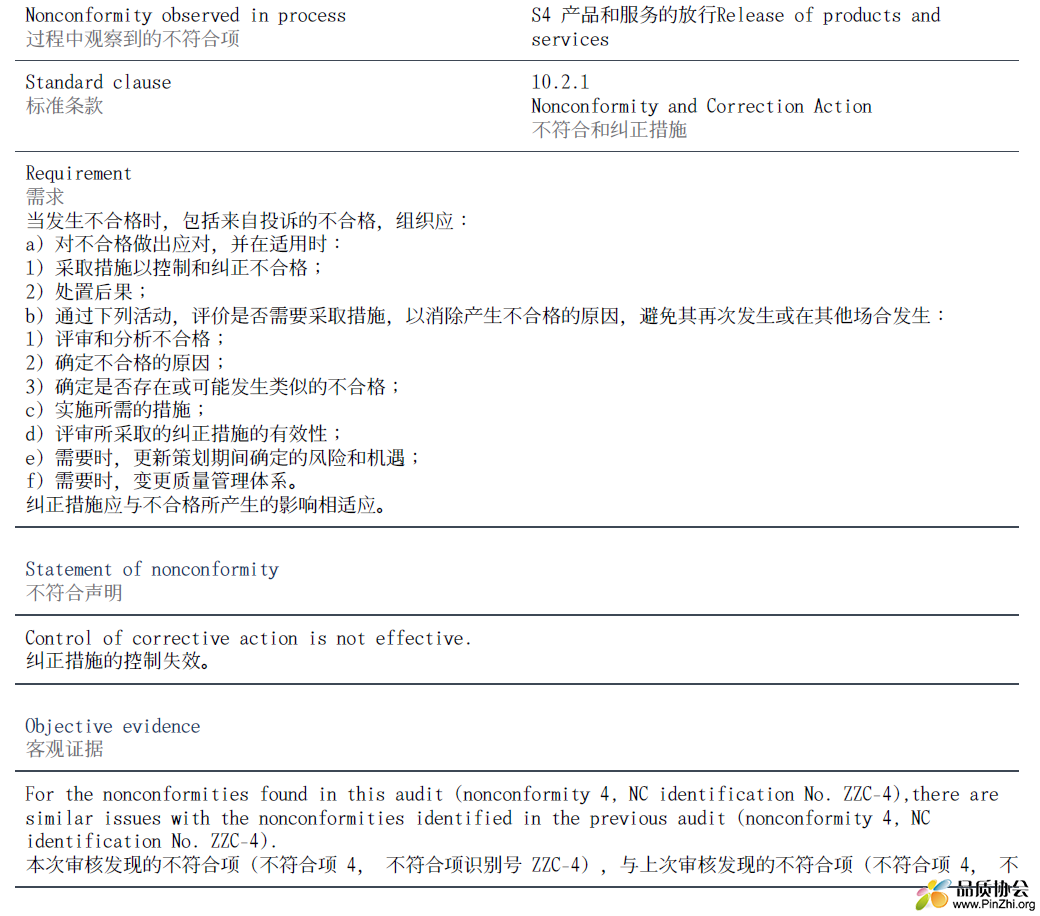

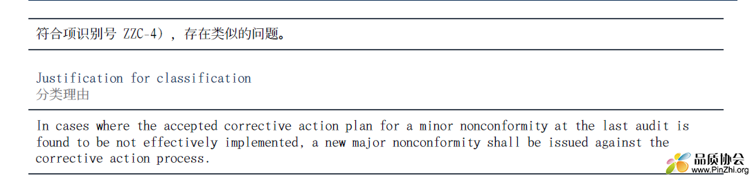

关于iatf16949外审不符合项重复发生类似不符合项求助5WHY分析

发表于 2023-9-18 08:43:46 | 显示全部楼层
请把CARA报告完整地截取出来,看了你的描述,不能很好地把握审核员的观点

发表于 2023-9-18 08:58:50 | 显示全部楼层
去年的整改没有横向检查类似问题。没有泡泡图吗?全尺寸都不认真,去年开了,今年还是同一个问题,开个严重不过分吧。

发表于 2023-9-18 09:19:57 | 显示全部楼层
图纸都没有审核确认好,这检验标准是怎么来的,这样的管理很难满足客户要求,开过严重不符合也正常啊。
要想改善各相关的人员要负责起来,客户要求开始-控制计划-检验标准-检验记录,一一对应控制起来。不是为了矫正预防而做,而是为了改进管理而做。

 楼主| 发表于 2023-9-18 10:01:40 | 显示全部楼层
CARA报告

发表于 2023-9-18 10:08:33 | 显示全部楼层
tengyuan2002 发表于 2023-9-17 07:36
要想审核结果好,大米肯定少不了
赞同,一般审核员不会开重复不符合项变成严重不符合
