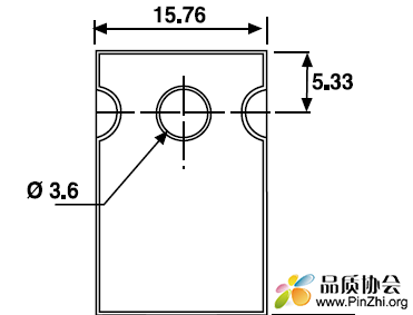

15.76±0.3mm这个尺寸的检验时可以用卡尺检验吗?还是要使用千分尺?

发表于 2023-10-11 14:07:30 | 显示全部楼层
卡尺可以了

发表于 2023-10-11 14:43:14 | 显示全部楼层
你看卡尺好不好量,一般来说卡尺足够了

发表于 2023-10-11 16:02:04 | 显示全部楼层
对于这个尺寸的公差范围,普通的游标卡尺就可以满足使用要求,不过还得看你这个尺寸能不能用卡尺实现测量。

发表于 2023-10-11 16:19:52 | 显示全部楼层
个人见解:
从风险的角度可以用卡尺检查,只是检查结果接近上下限时,需要使用更高一级的检查工具证明合格,也可以缩小公差检查。

发表于 2023-10-11 16:21:59 | 显示全部楼层
数显卡尺就可以了

 楼主| 发表于 2023-10-12 08:17:05 | 显示全部楼层
谢谢大家的回复,产品用卡尺和千分尺都很方便测量

发表于 2023-10-12 09:31:34 | 显示全部楼层
最好用数显卡尺,次之用带表卡尺,不要用0.02分辨率的普通卡尺

发表于 2023-10-12 09:44:30 | 显示全部楼层
卡尺就可以了

发表于 2023-10-12 10:06:40 | 显示全部楼层
卡尺完全够了
