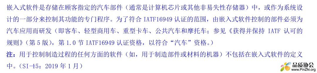

发表于 2023-10-14 13:52:18 | 显示全部楼层
1.这个软件指的是组织提供的产品或零部件中,含有嵌入式软件,构成汽车的一部分,而不是指在生产汽车产品零部件过程中,控制制造过程的任何方面的软件;
2.这个嵌入式软件管理,参考方法有软件过程评估能力成熟度模型集成(CMMI),汽车 SPICE(软件过程改进和能力测定),如汽车自动语音系统软件;
3.控制制造过程的任何方面的软件,有些公司作为一个特殊过程,定期进行验证及版本更新,如生产过程中识别零件用的条码,条码打印软件

发表于 2023-10-13 20:30:19 | 显示全部楼层
新增的关注点是嵌入式软件,不是你说的这些

 楼主| 发表于 2023-10-13 21:46:38 | 显示全部楼层
感谢回复,查了一下,嵌入式软件是嵌入在硬件中并与其交互的计算机程序,以实现特定的功能或控制硬件组件。嵌入式软件通常需要满足严格的资源限制,包括内存、计算能力和实时响应要求。
还是觉得有些抽象,能否具体举例一下?

发表于 2023-10-14 10:07:07 | 显示全部楼层
Ronnie 发表于 2023-10-13 21:46
感谢回复,查了一下,嵌入式软件是嵌入在硬件中并与其交互的计算机程序,以实现特定的功能或控制硬件组件。 ...
嵌入式软件,我认为更多的还是指机器设设备上的控制系统软件。主要是软件中各项各类参数、工艺等要求的管控和自动处理/自动报警能力的管控。

发表于 2023-10-14 11:00:34 | 显示全部楼层
是产品上使用的,控制产品功能性能的

发表于 2023-10-15 07:59:48 | 显示全部楼层
车机系统的嵌入式软件
