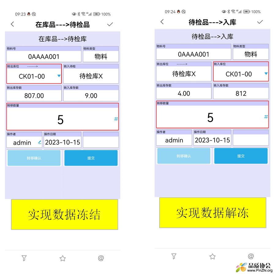

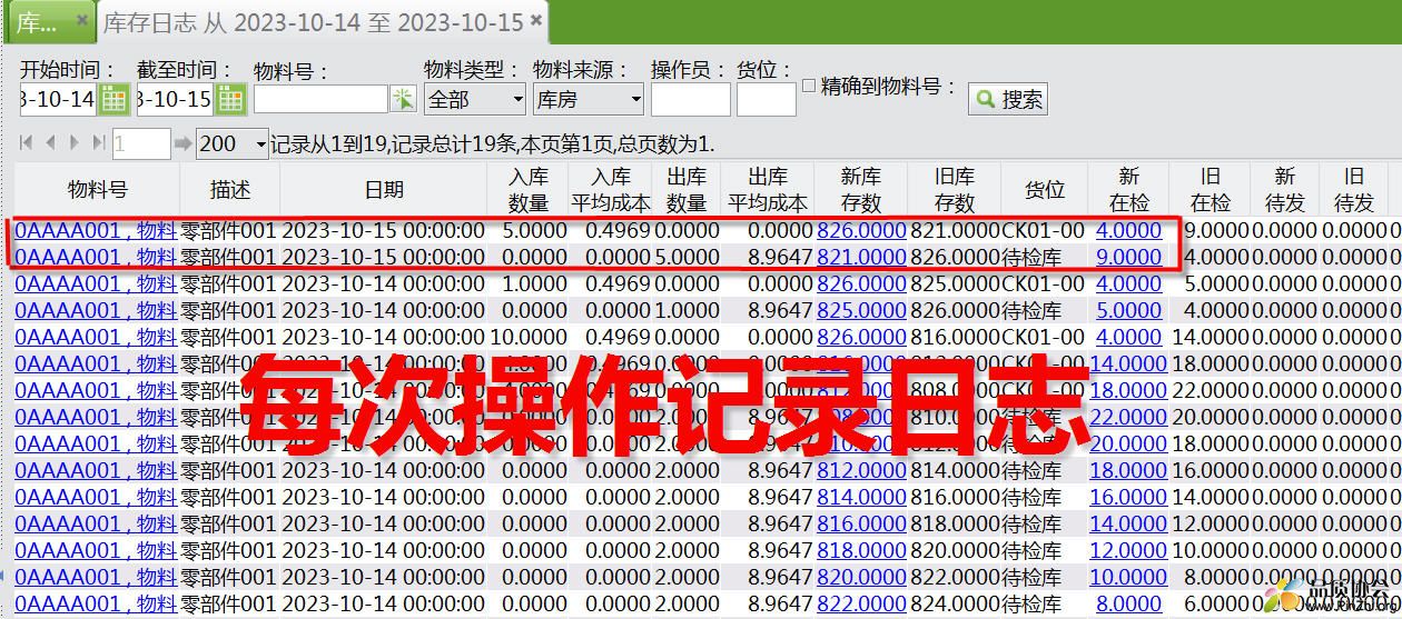

原有的ERP系统不具有疑问物料的冻结功能,为了实现冻结物料操作,二次开发从库房移库到待检库,从待检库移库到仓库的双向功能。
待检库物料作为冻结物料,并且其数量不属于在库数,所以数据信息上不能操作发料。
考虑便于现场实时操作,使用移动端界面,适合手机、PDA
演示版
用户名:A001,A002   密码:123456
