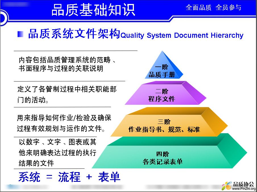

各位高手:实验室管理体系一级文件叫什么?也叫质量手册吗?和ISO9001的质量手册是不是一样的,请高手赐教。万分感谢

管理体系文件的架构一般从上到下分为质量手册、程序文件、作业指导书、记录表格4个层次,也有将作业指导书和记录表格合并为1个层次,总体为3个层次。如何编写实验室体系文件呢?
具体的编写原则为:
满足和充分体现国际和国家标准的要求;
符合实验室的实际水平和特点,从管理体系的整体出发,层次分明,相辅相成,协调统一;
上下层次文件要相互衔接,质量手册要求原则,程序文件规定具体,作业指导书技术性、实际操作性强。
01质量手册
质量手册是阐明实验室的质量方针并描述管理体系的文件,它全面地规定了实验室的管理要求和技术要求,是指导实验室全部检验活动的法规性、纲领性文件。

02程序文件
程序文件是描述实施管理体系要素所涉及到的质量活动由谁来做,做什么,何时何地做。它是质量手册的支持性文件。程序文件的内容要求与质量手册的规定一致,对检测工作中的每个质量活动环节做出具体、可行的规定。
每个程序的内容包括:目的,职责,工作程序,相关记录和支持性文件。例如内部审核程序的目的是评价日常的实际活动是否持续符合管理体系文件和评审准则的要求。该程序对如何进行内审工作做出具体、细致的规定。由质量负责人负责指定内审组长或兼任组长,批准内审计划和内审报告;内审组长负责编制内审计划,明确现场评审的方式和审核范围、审核要素、内审员分工,提交最终的内审报告;内审员要负责编制内审检查表并实施内审,在审核中发现不符合项要填写不符合项通知书,还要对审核发现的问题的纠正措施进行跟踪验证。在审核过程中,被审核部门应积极配合,并对提出的不符合项按照整改要求进行整改。

一级文件也是叫质量手册,按ISO17025编写。实验室检测是分领域的,可以参考CNAS的要求,在编写手册时把应用要求及相应的领域应用说明融合进去。整体来说和ISO9001区别还是非常大,首次编写建议去同行那拿一整套过来,修改时注意手册和程序文件的对应性。
