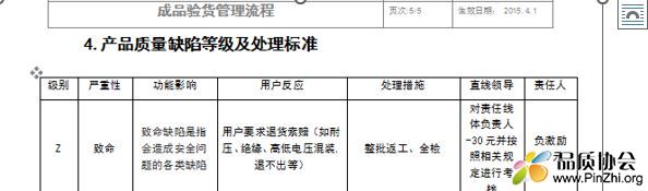

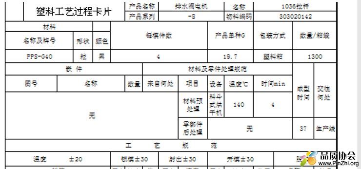

重工重检管理规定
1.目的
    为最大限度地减少损失,实施规范管理,特制定本标准。规定了不合格品重工重检的组织及实施流程,以及重工重检品检验、标识、处理等管理要求。
2.适用范围
   适用于安徽意华电器有限公司的下线零部件、半成品、成品、库存产品及生产装配过程产品等需重工重检的产品。
3.职责分工
3.1生产部:负责组织人员对产品进行重工重检的实施。
3.2品质部:负责判定产品是否需重工重检并加以隔离标识,负责重工重检过程的监控,以及最终的产品质量判定。
3.3技术部:负责重工重检方案的制定和下发。
3.4仓库:负责对已入库的需重工重检产品按照重工重检方案要求内转到制定地点。
3.5供应部:负责通知供应商对下线零部件按照制定的重工重检方案实施;负责重工重检需更换的原材料的采购。
4.管理流程
成品缺陷等级与处理标准.rar
70.84 KB, 下载次数: 73
重工重检管理规定.rar
13.07 KB, 下载次数: 40
注塑过程卡片.rar
85.18 KB, 下载次数: 58
