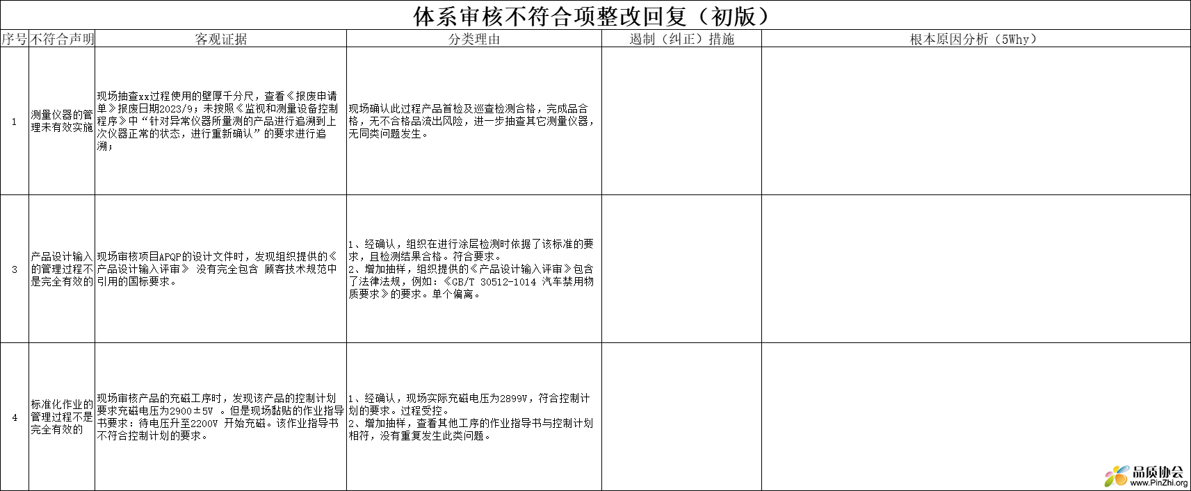

求助!外审不符合项整改,求同仁指导!

查看完整内容
第”1“问题应是标准7.1.5监视和测量资源;1.未对测量器具进行有效的管理,主要是针对测量器具的报废处理。例如有没有对报废测量器具按报废的流程申请并获得批准?有没有将报废的测量器具与生产现场隔离?;2.未对报废测量器具检验过的产品进行复检与再次确认。例如是否对报废的测量器具在隔离现场前测量过的产品进行再次检验并确认其质量状况是否满足产品规范的要求?第”3“问题应是标准8.3.3.1产品设计输入;1.没有充分识别顾客 ...

第”1“问题应是标准7.1.5监视和测量资源;1.未对测量器具进行有效的管理,主要是针对测量器具的报废处理。例如有没有对报废测量器具按报废的流程申请并获得批准?有没有将报废的测量器具与生产现场隔离?;2.未对报废测量器具检验过的产品进行复检与再次确认。例如是否对报废的测量器具在隔离现场前测量过的产品进行再次检验并确认其质量状况是否满足产品规范的要求?第”3“问题应是标准8.3.3.1产品设计输入;1.没有充分识别顾客要求,例如未将顾客技术规范中引用国标的要求进行识别;2.未对产品设计输入进行有效的评审,包括产品设计输入的充分性和完整性是否满足输入的要求。例如:g) 顾客确定的目的国(如有提供)的适用法律法规要求没有包括其中。第”4“问题应是标准8.5.1 生产和服务提供的控制;1.控制计划与作业指导书所规定的要求不一致;2.现场作业文件(包括控制计划和作业指导书)未能得到有效控制。需要检查核对控制计划和作业指导书的规定哪个更符合事实。是否存在控制计划未依据生产实际制定?或是作业指导书依据生产实际修改后未及时更新控制计划?以上是我的个人见解,具体问题还需根据实际情况加以分析和实施纠正。因时间有限,我的上述观点希望能帮到你。

发表于 2023-10-20 16:15:32 | 显示全部楼层
这个分类理由是审核组填写的还是你们自己填写的?看着对这个分类理由把前面的客观证据都否了

发表于 2023-10-20 16:17:34 | 显示全部楼层
不符合1,建议你先弄清楚是因为报废申请单不符合控制程序文件要求还是现场千分尺存在异常使用的情况从而不满足控制程序文件的要求

发表于 2023-10-20 16:21:15 | 显示全部楼层
不符合2,设计输入一般都是源于客户的要求,那么在设置输入资料时要将客户方提出的要求及相关的标准纳入设计输入中,此项应该属于识别不到位的问题,可以有针对性的去培训学习设计开发相关的课程

发表于 2023-10-20 16:24:17 | 显示全部楼层
不符合3,按照描述是控制计划、现场作业文件、实际操作,三者不符;现场作业文件不满足控制计划,实际操作不满足现场作业文件要求,原因点是现场作业文件策划时未考虑控制计划的要求,需要对现场文件进行重新梳理,更正

纠正就不用说了,纠正措施都是培训相应的程序文件,再水平展开就可以了;

 楼主| 发表于 2023-10-20 16:59:02 | 显示全部楼层
前辈你好,表格内容均为审核老师填写

发表于 2023-10-20 17:13:33 | 显示全部楼层
分类理由,一般都是在不符合报告中由审核老师写好,说明不是系统问题或不是重复发生,归类为一般不符合。否则就是严重不符合了。
