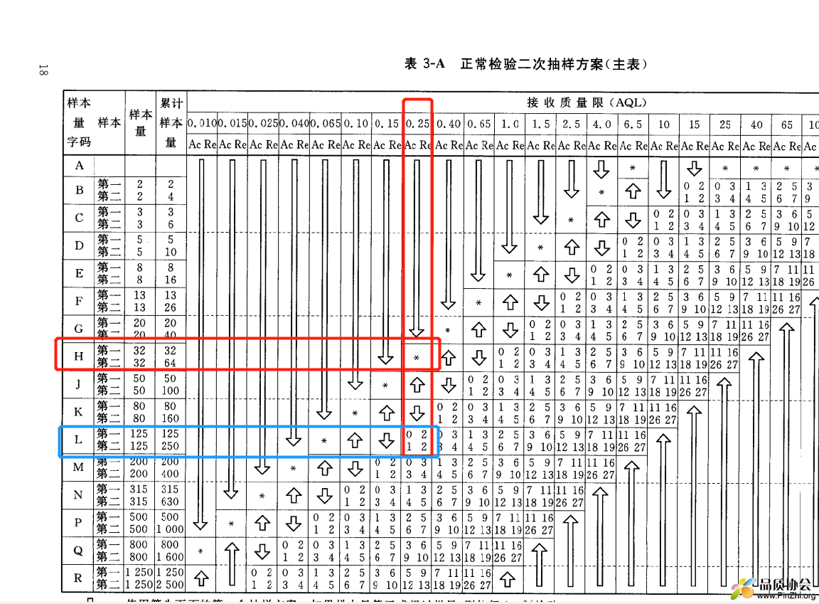

楼主: 此身只爱丽
关于GB2828.1-2012 二次正常抽样方案的疑问

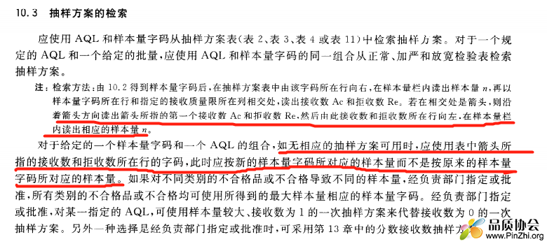

N=200,AQL/0.25。对应此表的话,应该抽125,如果对应一次抽样,那么就是抽50

*意思是抽样G,对应一次抽样32/32,累计64数量,(0,1);或者*下面二次方案中的J,对用二次抽样数量50/50,累计100,(0,1);我理解是这样的。指定的抽样检验文件,也是如此。不知道是否我理解的正确。

表注解*内容,可使用对应的一次抽样方案或者下面适用的二次抽样方案。所以,也可适用125/125,累计250,的要求。主要还是要看您抽样的质量成本考虑。重要的最好是减少抽样,加严接受度。也可在二次抽样多评分,考虑是否进行多次抽样方案。

还按照一次抽样的方案执行,你一次抽样肯定已经进行了,应该知道怎么抽了,就还这个抽
