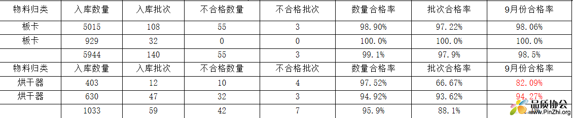

0ee65e093c8f1dc3bf38bd61949c886.png 这样的合格率统计方式有问题吗?各位大佬指点!

你的合格率公式是什么?数量合格率和批次合格率的算术平均?
对,针对供应商来料看批次合格率不就行了

改成不合格率就没有这么多项目、这么多烦恼了。

好乱,头晕,要么搞数量(全检),要么按照批次(抽检),不要搞得花里胡哨的,看不到重点

我也晕,公司质检弄得,不知道到底要看什么数据

两个百分率直接相加求平均……这怕是小学数学得重新学一下

看数量异常问题点,看批次异常来源方向。

不合格率这样算第一次见,不合格数量用PPM会不会搞些呢
