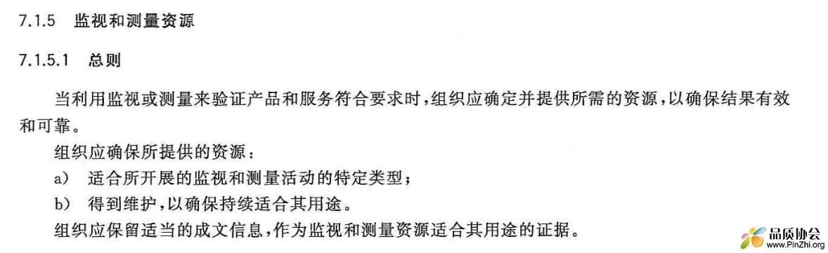

hello, 各位:
      最近公司开始搞test sample 了(公司起步比慢),我接了这个活
但是我想问一下,这个测试样品的来源是什么,查了9001没找到相关条款
16949 上倒是有:是关于防错条款中,需要挑战样件来点检防错设备的......但是我们公司只有9001的证,没有16949的证
各位能在9001中帮忙找到相关的条款,来解释一下为什么需要有测试样品并定期点检形成记录嘛?

1.标准中没有说一定需要有测试样品,这只是有些组织对测试机日常点检或定期点检项目中的一项;
2.明确测试样品的作用/功能,是确认测试机台的变动/变异/衰减后,其测试结果在可接受的范围内,初步确认结果有效和可靠(当然如确认测试结果的准确度和精密度,用MSA更合适),以确保该测试机持续适合其用途;
3.要往标准条款上靠的话,ISO9001:2015    7.1.5.1  b)
